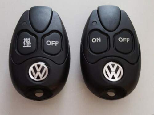

Bei der Auswahl der richtigen Fernbedienung habe ich mich vorzugsweise auf die Optik des Ein-Schalters verlassen.
Bei T91 ist die Taste mit ON beschriftet.
Bei T91R befindet sich eine Grafik auf der Taste.
Hier gab es widersprüchliche Auktionen, welche in der Beschreibung zwar T91R beinhalteten, jedoch die EIN-Taste mit ON beschriftet war.
Keine Ahnung, ob die auch gehen.
Weiterhin habe ich drauf geachtet, dass ein VW-Symbol auf der Fernbedienung ist.
Im Bild links zu sehen ist die neue Fernbedienung für T91R (B8), die rechte ist die alte FB für T91 (B7).
So zumindest meine persönlichen Erfahrungen.
20151213-120520
Das kann ich so nicht bestätigen. Meine Fernbedienung hat als Beschriftung "On" und "Off" und die war bei Auslieferung des Fahrzeugs dabei.
Dachte ich mir schon, dass auch solche Versionen existieren.
Dann hilft nur probieren nach Erwerb.

Ich habe es wie du mit Symbol und Off.
Es scheint in der Tat zwei Versionen einer Fernbedienung für die Standheizung T91R zu geben.
Nun denn. Mit dem grafischen Symbol war ich mir sicher, eine für die T91R erwischt zu haben.
Einen weiteren Versuch mit der alternativen Variante schenke ich mir, ich bin quasi bedient. 😛

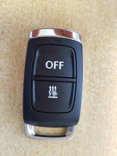

Habe eine neue FB "erstanden" (die mit Chrom Rahmen), leider lässt sich diese aber weder über Sicherung raus, noch beim Freundlichen anlernen.
Ist T91R nicht bei allen Modellen gleich oder woran kann es liegen?
Meines Wissens wird der B8 mit einer T91R ab Werk geliefert (sofern Standheizung geordert).

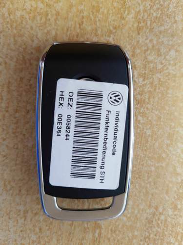

@gigabyte schrieb am 12. Oktober 2016 um 16:43:51 Uhr:
Diese gehen erst ab Modelljahr 17 im Passat.
Wenn einer noch eine sucht habe noch eine liegen für 25 Euro (Nagelneu)
Meine ist werksseitig verbaut. Also keine Möglichkeit, die neue Version an Modell Jahr 15 anzulernen?
@gigabyte schrieb am 12. Oktober 2016 um 17:36:07 Uhr:
Nein, da der Empfänger anders arbeitet bzw. das Signal anders ist zum verarbeiten.
Wenn die ab Mj17 auchan den Superb MJ17 geht würd ich diese nehmen ;-) Zumindest ist das Design identisch.
