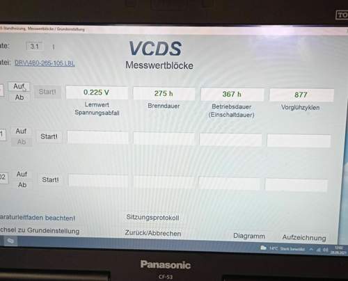

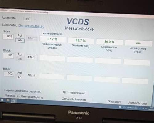

Bei mir ist es noch aktuell mit dem Fehler: 01406 Glühkerze, keine Flammbildung.
Kann jemand mit meiner VCDS-Auslesung etwas anfangen?
1
2
@E500AMG Zündet deine Standheizung denn überhaupt? Man kann im VCDS etliche Parameter gleichzeitig protokollieren lassen (ich glaube, unter dem Punkt "Erweiterte Messwerte" oder so). Das hilft beim Eingrenzen des Fehlers.
Beim Fehler "01406 keine Flammenbildung" liegt es ja gern mal an der Dosierpumpe, siehe hier: Standheizung - keine Flammenbildung (gelöst)
Wenn die Dosierpumpe arbeitet und auch wirklich Sprit an der SH ankommt kann es an einem verkokten Fliess oder und verkokter Glühkerze liegen - passiert öfter wenn die Laufzeit zu kurz ist und die SH sich nicht freibrennen kann.
Kannst Du während die Glühkerze angesteuert wird den Strom messen? Der sollte dabei signifikant um ca. 10A steigen.
Ein anderer Fehler kann die Elektronik sein…die Glühkerze hat zwei Aufgaben…..einmal glühen und einmal Flammwächter zu sein ….wenn also keine Verkokung vorliegt, Sprit auf das Fliess kommt und Zündung vorliegt kann es durchaus sein dass die Flammenerkennung def. ist. Hast Du so ein Thermometer mit flexiblen Fühler (Sekundenthermometer) oder Infrarot? dann kannst mal versuchen die Temperatur am/im Auspuff der SH zu messen-zwecks Temperaturerhöhung

@patnic03 Der Fehler "01407 Flammenabbruch" könnte ebenfalls in Richtung Dosierpumpe gehen, siehe Standheizung - keine Flammenbildung (gelöst) Wurde deine Dosierpumpe bereits geprüft oder erneuert?
JollyRogers hatte oben geschrieben, wie man die Glühkerze prüfen kann.
Schon mal den Start der Standheizung im VCDS protokolliert? Man kann im VCDS etliche Parameter gleichzeitig protokollieren lassen (ich glaube, unter dem Punkt "Erweiterte Messwerte" oder so). Das hilft beim Eingrenzen des Fehlers.
Dosierpumpe ist bereits neu, wie alles andere was mit der Standheizung zu tun hat
