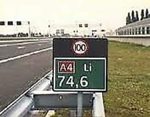

Nur ich spreche nicht ueber Schilder in engen Kurven u.s.w..
Nein, auf gerade Strecken auf der AB oder auf Landstrassen. Stehen li + re

Wenn nichts eingespeist wird dann erkläre mir doch bitte, wieso aus 'heiterhellem Himmel' plötzlich eine abweichende Geschwindigkeit im Display erscheint.
Ich habe - nur eines von vielen Beispielen - die Situation, dass ich aus dem 50er-Bereich im Dorf auf die Landstrasse fahre und die Kamera liest korrekt die 80km. Ich bleibe auf der Strasse, weit und breit keine abweichende Signalisation, fahre die kurvenreiche Strasse im Wald runter wo immer noch 80km erlaubt sind (auch wenn diese bei weitem nicht machbar sind, zu viele enge Kurven) und das Display zeigt plötzlich 50. Die nächste 50er-Tafel kommt in etwa 4 km.
Dazu hast Du bestimmt eine Erklärung.
Nö... noch ist mein Name nicht Jesus und ich kann nicht über das Wasser laufen. 😁
Wenn Du einen konkreten Fall hast, warum stellst Du die Frage nicht an BMW? In Deutschland habe ich das bisher noch nicht erlebt und meine Info ist die, die ich beschrieben habe. Wenn jemand konkret mehr weiß: Bitteschön!

Wir wissen natürlich nicht, ob dieses System auf alle länderspezifische Beschilderungen getestet wird, die es auf der Welt (oder mind. in der EU) gibt. Z.B. die kleinen Schilder auf dem Bild von hansNL1 kenne ich gar nicht (und ehrlich gesagt würde ich selbst sie deshalb nicht als bindend erkennen...😰 was sehr teuer werden könnte)...
Vor 3 Jahren hatte ich für einen Tag einen 7-er bekommen, mit dem ich dann dienstlich in Frankreich unterwegs war. Und auf der Autobahn war auf jeder Ausfahrt ein Tempo-70-Schild mit einem Zusatzschild mit Pfeil, das gezeigt hat, dass Tempo 70 nur für die Ausfahrt gilt. Das System im 7-er konnte dieses Zusatzschild offensichtlich nicht und hat somit bei jeder Ausfahrt für kurze Zeit 70 als erlaubtes Tempo gezeigt. Sprich das System war für eine französische Autobahn quasi unbrauchbar...
Bartik,
Ich wuerde Dir raten diese kleine Schilder Ernst zu nehmen. 😁😉
Dann eine Grenzueberschreitende Frage:
Kann ich BMW Niederlande auffordern/fragen dies ein zu regeln?
Ich habe den Wagen in die Niederlande gekauft (Navi ist ja in Niederlaendisch, wie auch der BA) und die Schilder (klein/gross) gelten ja Gesetzlich fuer die Niederlande.
Ich weiss auch nicht ob BMW Niederlande, koentte ja auch Belgien/Frankreich u.s.w. sein, vom Hauptsitz Muenchen dies durchfuehren darf.
Hans
