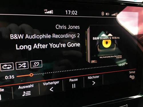

Hey Leute,
Habe jetz etwas mit den verschiedenen Klangeinstellungen, Subwoofer settings und Dateiformaten rumgespielt.
Meiner Meinung nach ist der Unterschied zwischen MP3 (320 kbit original gekauft) und .flac Dateien riesig. Bei allen Klangprofilen und Musikgenres ist bei den mp3's ab einer gewissen Lautstärke ein starkes Grundrauschen und Verzerrungen im Hochton- und Bassbereich zu hören...
Btw habe auch mit dem Soundfokus ne ganze Weile getestet und ich finde die Standardeinstellung total schlecht... Ich habe immer das Gefühl gehabt, dass der Sound nur von vorn kommt und irgendwie fehlte der Wumms (kaum ein Unterschied zwischen meiner alten billig Anlage im G6)... Nun habe ich den Fokus knapp hinter den Vordersitzen, so dass man das Gefühl hat, der Sound komme gleichmäßig von vorn UND von hinten - ich finde es Großartig!
Gepaart mit dem Authentic theme des Klangs und .flac Dateien bin ich jetzt vollkommen happy! Ich werde mir eine 500 GB Festplatte im Handschuhfach montieren (Da rechts, wo die sinnlose Kreditkartenhalterung ist) um die große Datenmengen beim flac Format zu bewältigen 🙂)

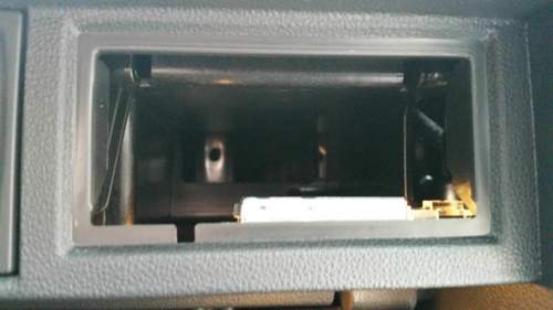

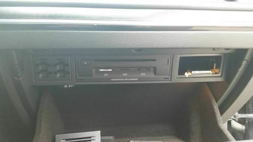

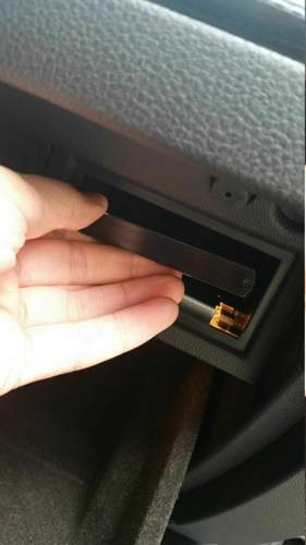

Da sich das nach einer interessanten Idee anhört mal eine Sicherheitsfrage: Wie schaut es mit der Wärmentwicklung im ja doch nich so richtig gut durchlüfteten Handschuhfach aus?
(Ich vergleiche da gerade intuitiv mit der 1 TB HDD die ich in meinem Notebook nachgerüstet habe. Das wird schon richtig warm - und weiß selbst noch nicht so recht, ob das gut fürs Gerät ist.)
Im schlimmsten Fall raucht dir die Festplatte (40€) ab. Ich denke aber nicht, dass das passieren wird. Ich habe die Festplatte bereits im Einsatz und sie wird nicht wirklich warm. Ich glaube das normale Musikstreaming stellt für die HDD keine hohe Belastung dar, bin mir aber nicht sicher! Ich werde es nächste Woche einbauen und dann berichten! Hier schonmal ein paar Bilder.
Die Oberseite des kleinen Fachs habe ich jetzt mit einem selbstklebenden Klettverschluss beklegt, genau wie die Oberseite der HDD-Hülle - jetzt geht es ans Kabel verlegen.
Da gibt es eine leichte Version (Kabel außenrum) oder die komplizierte, Kabel hinten ausm Handschuhfach raus, durch die Verkleidung.
Dann werde ich den USB-AUx-IN Port aus dem Fach der Mittelkonsole nach hinten rausnehmen und entweder durch einen Dummy (5€ bei Ebay) ersetzen oder das Fach einfach offen lassen. Dann das verlegte USB-Kabel unsichtbar hinter der Mittelkonsole zusammenstöpseln. Ich werde dann auch ein Aux-In Kabel ins Handschuhfach verlegen damit man bei Bedarf die Aux Quelle im Handschuhfach anschließen kann.
Als letztes werde ich die Blende - welche is ausgebaut habe - absägen (die sinnlosen Kreditkartenschlitze) und dann als perfekte Blende inkl. zweier Lüftungsschlitze wieder einbauen. Man kann dann die Blende abnehmen, die Festplatte vom Klettverschluss abziehen und mit neuer Musik bestücken und wieder einsetzen....
Mal sehen, ob alles klappt 😉 Natürlich könnte man die HDD durch eine SSD ersetzen - vielleicht ist da auch die Wärme noch ein geringeres Problem?
PS: Die Wärmeentwicklung bei einer 1TB 2,5" HDD ist deutlich deutlich höher, als bei einer 500GB 2,5" HDD - ab einer gewissen Größe sind Deine Sorgen schon berechtig!

Wird denn das Handschuhfach im B8 nicht mehr klimatisiert, wie es noch im B7 üblich war?
Stimmt, das kommt auch noch dazu, meins wird klimatisiert.
