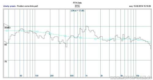

letzte Woche konnte ich endlich meinen neuen Variant mit Dynaudio abholen. Erstmal habe ich den VW Betreuer bei der Übergabe ziemlich verdutzt, indem ich einen Vibrationstest mit einem Sinus-Sweep gemacht habe. Erst bei ziemlich hoher Lautstärke hat es in der Tür rechts leichte Geräusche gegeben. Hab mich zwar beschwert, geht aber für ein schlecht gedämmtes Auto meiners Erachtens voll in Ordnung. Mal sehen, wie sich das mit der Zeit entwickelt. Beim normalen Hören stört das bisher nicht.
Die vorderen Tieftöner machen ganz schön Alarm. Man könnte manchmal meinen, dass gleich die Türverkleidung abfällt :-( Diese Vibrationen sind natürlich nicht gut für die Präzision. Ich werde wohl nicht herumkommen, die Türen vernünftig mit Alubutyl zu dämmen und dabei zu schauen, wie man die Stabilität erhöhen kann.
Die Hochtöner haben mich bisher begeistert. Sauber, präzise und nicht zu aufdringlich.
Der Mittenbereich konnte mich aber bisher nicht überzeugen. Deshalb habe ich mal mein Einmess-Equipment bemüht und die beigefügte Kurve gemessen. Der Fader ist dabei auf vorne links gestellt. Die Klangeinstellung ist auf -2 für low, -4 für mid und 0 für high. Der Subwoofer ist auf 4. Der Mittenbereich schaut übel aus. Leider kann man da ohne vernünftigen Equalizer nichts machen, ausser durch Reduzierung der mid Einstellung etwas zu mitteln.
Trotzdem würde ich das Dynaudio wieder bestellen und bin für den Preis grundsätzlich zufrieden.
Gruß Holger
Vw-golf-7-variant-dynaudio-fader-vorne-links
Klasse! Damit kann man endlich einmal was anfangen!
...ach ja...und schön, dass Du auch noch mit dem alten Praxis einmisst!....;o)
Für mich klingen die Mitten deutlich ausgewogener, wenn der Fader auf vorn+hinten steht wie auf vorne links..
