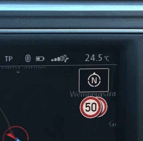

Kennt jemand das Problem der doppelten Anzeige der Tempolimits?
Das im Display verdeckte VZ muss nicht unbedingt ein (doppelt angezeigtes) Tempolimit sein, das kann z.B. auch ein Überholverbot darstellen. Oder ein anderes Tempolimit mit einem Zusatzzeichen (bestimmte Uhrzeit, nur bei Nässe,...).
Ich glaube, wenn man es antippt, werden beide angezeigt.
Genau, beim Antippen sieht man beide Schilder nebeneinander.
Bedeutet kein Bug, sondern Feature?
Gibt es dazu eine offizielle Beschreibung?
Danke, werde die Info weitergeben - ggfs. ist es auf identischer Strecke reproduzierbar ...
Jup, das soll so. Wobei das eher selten vorkommt, dass 2 Schilder angezeigt werden (z.B. Überholverbot).

Normal sind ja zwei Schilder neben oder untereinander. Überlappend sind die nur in der MFA, bei mir. Eventuell eine Codiersache. Man kann z.b auch weitere Schilder sich anzeigen lassen eventuell auch wie sie angezeigt werden sollen
Dann hast du das in der mfa mit der Verkehrszeichenerkennung über die Kamera. Im radio Display kommt es von der navi Karte.
Ab Werk ist Fusion voreingestellt, sprich mix Straße/Navi und es wird das gleiche im Navi und MFA gezeigt. Hat man keine VZE wird doch nix nirgendwo angezeigt oder doch?
Doch. In der navi Funktion. Aber wie gesagt, nur das was auf der Karte hinterlegt ist.
