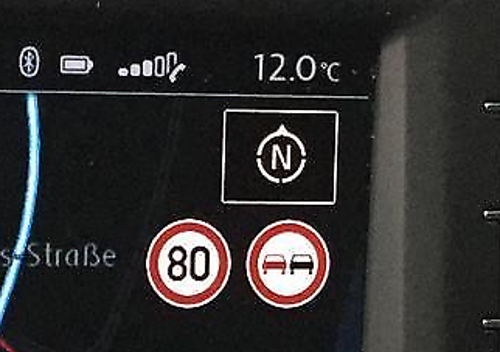

@Dreamer0000 schrieb am 4. Juni 2019 um 17:47:38 Uhr:
Ich glaube, wenn man es antippt, werden beide angezeigt.
Korrekt ...
Doppelschilder
Leider bleibt das nicht dauerhaft so.
Gibts da ne Anpassung oder Codierung, um das Verhalten dauerhaft zu bekommen ?
@Roger66 schrieb am 7. Juni 2019 um 11:11:36 Uhr:
Meinst Du das erneute Zurück zur überdeckenden Darstellung?
Nein, dauerhaft "aufgeklappt"
Kurze Anmerkung. Mir ist gerade im Mietwagen (Passat mit DM) aufgefallen das die Schilder sehr wohl beide angezeigt werden, aber nur wenn man die das Zusatzfenster schließt. Ist das weg erfolgt die Darstellung am linken Bildschirmrand untereinander.
Was mich da viel eher stört ist jedoch die Tatsache, dass im AID nicht beide Schilder gleichzeitig angezeigt werden (obwohl der Platz da ist), bzw. im bunten Nicht-AID gar nix oben neben der Uhrzeit dargestellt wird.

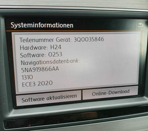

Hallo ich war Heute beim KD machen und wollte ein Update für mein Discover Media 2. Leider habe ich mir den alten Software Stand nicht Notiert und weis nicht ob ein Update gemacht worden ist.
Teilenummer Gerät: 3Q0035846
Hardware: H24
Software: 0253
Würde mich über eine Kleine Info freuen
Danke
20190805-162716
Mit dem Untermenü Verkehrszeichen werden sie im AID vollständig angezeigt.
@BadSeba: ECE 2020 ist die aktuelle Karte. Zu HW und SW kann ich nix sagen.
war heute beim Ölwechsel (Vertragswerkstatt) und habe habe nach eine Update gefragt. Wird wohl nur bei Fehlern durchgeführt.
