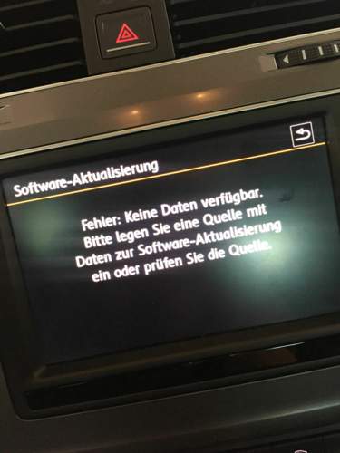

Guten Tag,
ich habe heute versucht das Navi meines Golf 7 (Bj. 2015) zu aktualisieren.
Die erste Hürde besteht schon einmal darin zu erfahren, welches Navi man genau hat. Laut den Bilder auf der VW Seite (dort wo man das Navi dann auswählen soll) sieht mein Navi, wie das "Discover Pro" aus (Es hat nämlich kein CD-LW oberhalb des Bildschirms und keine SD-Karten-Slots daneben)
Allerdings befindet sich in meinem SD1-Slot eine VW-SD-Karte, weshalb es (laut den Beiträgen hier) ein Discover Media sein müsste?
Die SD Karte habe ich dann mit dem VW-Programm bearbeitet: Backup + Update. Dann habe ich die SD Karte zurück in das SD1-Slot getan. Wenn ich dann über das Navi-Menu ein Update starten möchte (oder auch über das "normale" Systemmenu) kommt die Fehlermeldung: "Fehler: Keine Daten verfügbar (etc...)"
Ich habe auch schon das Kartenpaket einzeln/manuell runtergeladen und den Ordner "maps" auf die SD Karte extrahiert. Fehlermeldung bleibt bestehen.

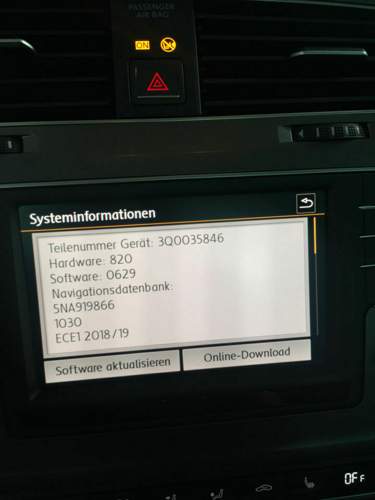

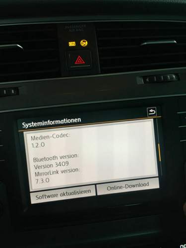

Bei den Systeminformationen steht nun aber etwas über "2018/2019". Sind die Navi-Daten nun aktualisiert?
Wenn ja, wieso steht in der Anleitung etwas von einem ca. 4 Stunden Update?

@Elvis54 schrieb am 11. August 2018 um 22:52:11 Uhr:
Bei den Systeminformationen steht nun aber etwas über "2018/2019". Sind die Navi-Daten nun aktualisiert? Wenn ja, wieso steht in der Anleitung etwas von einem ca. 4 Stunden Update?
Beim Discover Pro wird das Update zunächst herunter geladen, dann auf ein Speichermedium übertragen (SD-Karte oder USB-Stick) und dann wird die gesamte Datenmenge vom Speichermedium auf die interne Festplatte übertragen.
Beim Discover Media besteht das Update nur aus dem Herunterladen und dem Übertragen auf die originale VW-SD-Navi-Karte. Man muss dann nur noch diese SD-Karte im Auto einlegen und nichts mehr übertragen oder installieren. Der Hinweis zu den 4 Stunden dürfte sich wohl aufs DP beziehen.
Ob das Update bei dir jetzt geklappt oder nicht, weiß ich nicht. Der Versionshinweis "ECE1 2018/2019" spricht dafür, aber bei mir bliebe da wegen der Fehlermeldung ein ungutes Gefühl. Ich würde es lieber erneut installieren.
Einfach mal auf die Navigationstaste drücken, sollte es fehlerhaft sein kommt eine Fehlermeldung.

Aber dann müsste ich mir ja erstmal sicher werden, ob es sich um ein DM oder DM Pro handelt. Wie gesagt, laut den VW Bildern (bei der Auswahl des Navis) sieht es aus wie das abgebildetete Pro (da keine SD Karten Slot am Radio). Allerdings habe ich eine VW-Karte im SD1-Slot. Kann es sein, dass der Vorbesitzer eine VW-SD-Kart nachgekauft hat und es sich doch um ein Pro handelt?
Soweit ich das auf den Bildern erkennen kann, handelt es sich um ein Discover Media Gen2. Das Pro hat ein deutlich größeres Display.
@Yoink schrieb am 12. August 2018 um 08:52:42 Uhr:
Okay dann würde es ja reichen, wenn ich die Dateien auf die SD Karte kopiert habe und lediglich einlege (ohne Installation)? Ist es dann korrekt, dass das System mir die Fehlermeldung (siehe oben) gibt, wenn ich auf "Update" drücke?
