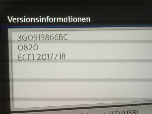

Benutzt du denn Discover Care? Dann hinkt dein DM vermutlich immer eine Version hinterher.
Habe soeben noch mal geschaut: meine Oktoberversion nennt sich tatsächlich „ECE1 2017/18“. Bin mir aber nicht sicher, ob das wirklich eine Version zurück ist (hinkt) oder vlt. nur ein anderer Name anstatt „ECE1 2018“ und beide identisch. Zumindest hat meine Datenbank von „2017/18“ die gleiche Versionsnummer (außer dem letzten Buchstaben) wie die angeblich aktuellere „2018“ von @Helldriver142
Versionsnummern Kartenupdate Okt. 2017
Dann ist Version 0915 auch nur ein anderer Name für 0820 :D ?
Gleiche wie bei mir. Ohne DiscoverCare runterladen und selber auf die Karte kopieren.
@Helldriver142 schrieb am 12. Dezember 2017 um 17:44:43 Uhr:
Ich lad es gerade runter. 12.4 GB. Discovercare sagt immernoch, dass meins aktuell ist.
DiscoverCare hat vermutlich recht! Denn ...
@Helldriver142 schrieb am 12. Dezember 2017 um 17:50:43 Uhr:
Herunterladen Oktober 2017, die Datei ist dann 0915 von 2018.
... diese Nummern sind mE belanglos, entscheidend ist die Nummer der Navigationsdatenbank. Und die ist bei beiden gleich: 3G0919866BC oder BJ (der letzte Buchstabe hängt vermmutlich von der Quelle ab).
Ich behaupte mal, dass dein jetziges Update Dasselbe ist wie das vom Herbst 2017, nur mit anderer Bezeichnung. Kannst ja mal die Bytes beider Versionen vergleichen (Gesamtgröße des Ordners MAPS).
Kann mir auch nicht vorstellen, warum HERE im Herbst zwei verschiedene Kartenversionen (ECE1 2017/18 und ECE1 2018) bereitstellen sollte.
Hab die alte Version gelöscht. 12.4 GB Müll sind bei 512 GB SSD suboptimal ;)
Aber ist im Endeffekt auch egal. Hauptsache ich komm ans Ziel :)

@Helldriver142 schrieb am 12. Dezember 2017 um 20:18:41 Uhr:
So jetzt ist alles schick.
kannst du Verbesserungen feststellen ?
Meine Fehlermeldung mit dem Induktivladefach ist behoben. Ansonsten läuft es flüssiger und runder. Ansonsten hatte ich keine Probleme vorher.
Ansonsten steht ja in der TPI was behoben worden sein soll.
