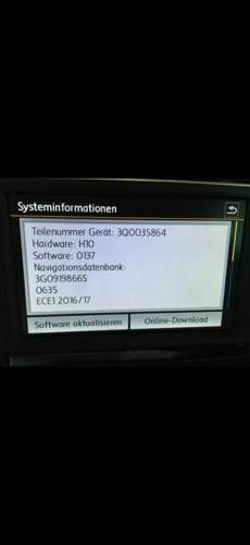

Ich habe ab und zu kein Ton wenn ich das Auto gestartet habe. Bis her muss ich immer des Radio resetten.
Würde das auch für mein DM gelten? Ich habe nämlich das Problem das sich das Gerät des Öfteren komplett neu Resetet während der Fahrt.
.jpg
Ich habe das Problem mit der Anzeige, dass das Handy im Ablagefach nicht geladen werden kann obwohl es leer ist.
Meiner kommt Montag ins Autohaus zum Update. @Thunderbo das kann ich leider nicht beantworten weil bei dir der Index "B" fehlt. Welches Baujahr ist dein Fahrzeug? Ich habe die Info aus Erwin gezogen, da ich noch weitere Infos brauchte, habe ich die 8.33 Euro für eine Stunde investiert. Kann ich jedem empfehlen.
Es gibt aber definitv 2 neuere Generationen Kartenmaterial für Deins ;-)
Wie kann man herausfinden, ob das Gerät von Delphi oder von Technisat ist?
@Helldriver142 schrieb am 8. Dezember 2017 um 10:41:04 Uhr:
Hi Helldriver142, meiner ist Baujahr März 2015! Mit den Updates fürs Kartenmaterial hast du natürlich recht, das Foto ist vom Juli 2016 und danach gab es noch zwei Updates die ich natürlich auch gemacht habe ;)
