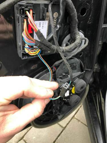

Den Schalter für das Spiegeldreieck...
Wo ist denn das Kabel für diesen Schalter?
Wahrscheinlich brauch ich jetzt den kompletten Leitungssatz?
Oder gibt's ne andere Möglichkeit
Hat jemand ne TN?!
Hab eig alles, aber an das Kabel vom Taster hab ich nicht gedacht :-/ xD
Zur Info
Keyless go hab ich,
Sowie bang&olufsen auch
der Schalter geht durch bis zu den Side assist stg ; daher einzeln nachziehen
Den Schalter hab ich schon...
Aber das Kabel vom Stecker zum Steuergerät fehlt mir ja...
Und im Leitungssatz ist der ja nicht dabei. Also muss ich ihn entweder einzeln nachziehen, oder den neuen kabelbaum holen
einzeln ziehen fertig
du bekommst da kein kompletten Kabelbaum "extra" nur für Side Assist
Das heißt, ich muss den Stecker ja trotzdem anpinnen?!
Wird ja nicht nur plus und minus sein?
Wie dann anschließen?
laut SLP Verkabelung und die Kabel zum stg nach hinten ziehen!
Hä?!
Hab ich grad n Denkfehler?
Ich hab PDC hinten und vorne.
Hinten sind die Steuergerät alle drin und die laufen doch vor.
Ich muss den kabelbaum der Türe Fahrerseite doch erweitern und muss mit dem taster ins Tür-Steuergerät
Gibt doch kabelbäume extra mit taster.
Würde den u.a. ja nehmen, allerdings hab ich noch kessy...
Beispielsweise:
https://rover.ebay.com/.../0?...
Versteh daher jetzt nicht welches kabel ist nach hinten legen soll?!
Bzw wie ich das machen soll?!
Und wo ich es dann wie einpinnen muss
Der Taster für den Side Assist ist nicht mit dem Türsteuergerät verbunden.
Er hat ingesamt 5 Adern. Davon 2x Masse, die im Türkabelbaum mit den anderen Masseleitungen zusammen laufen (und dann auf PIN20 Tür-STG enden). Die anderen 3 Adern gehen vom Schalter auf den Türtrennstecker und im Innenraum dann direkt zu den Side-Assist STGs.
Genaue Belegung findest du im SLP oder schreibst mir morgen eine PN dann ich dir dann eben raus.
So wie ich das seh, fehlt mir bzw hab ich einfach keinen passenden Leitungssatz für swa in der Türe
Muss ich das also auch noch extra ziehen...
Und wo hau ich das dann ran?
Sinngemäß fehlt der auf der Beifahrerseite auch
das ist der stecker von der LED
besorge dir die passenden SLP´s und dann Verkabelung 1zu1 übernehmen
