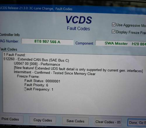

Hallo Allerseits
Kurzes update, Fehler gefunden. Ein draht der rechten LED war im Spiegel eingeklemmt und hat den Kurzschluss generiert, danke Scotty. Das System lauft problemlos, jeoch habe ich trotzdem eine Fehlermeldung im VDCS. Kann ihn aber nicht nachvollziehen. Kenn Jemand die Fehlermeldung?
MfG
Lane 3C Fehlermeldung

gateway evtl. zu alt..?
