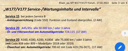

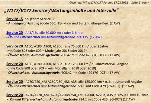

War heute bei mein Freundlichen wegen Termin und Kostenvoranschlag zur Durchsicht. Habe nur angemerkt ob nicht der Getriebe Öl-Wechsel bei meinen 250iger nach 3 Jahren fällig wäre. Seine Antwort war NEIN erst nach 60000 Km !?
Also wenn ich weiter nur 10000Km im Jahr fahre wirds erst nach 6 Jahren. Da spare ich halt Geld.
Verstehe es trotzdem nicht oder laufen hier in Franken die Uhren anders
@Olafderschneemann
Wie kommst du auf 3 Jahre beim A250?
Für den A250 gibt es z. Z. keine Zeitvorgabe, nur die km Angabe = alle 125.000 km.
Siehe Bild = die beiden letzten Service 20 Positionen
wer_pa
@wer_pa schrieb am 19. Juli 2022 um 19:59:46 Uhr:
@Olafderschneemann
Wie kommst du auf 3 Jahre beim A250e?
Für den A250e gibt es z. Z. keine Zeitvorgabe, nur die km Angabe = alle 125.000 km.
Siehe Bild = letzte Service 20 Position
wer_pa

Hab mir grad einen Kostenvoranschlag machen lassen für den A3 Service und war ein wenig überrascht, dass jetzt schon der Automatik Getriebeölwechsel ansteht (180d 56.000km).
Siehe Bild, Service 20
