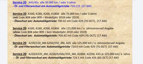

Wie kann das sein: die eine MB Werkstatt möchte an meinem A200 jetzt nach dem 3. Jahr und 13000km am Automatikgetriebe das Öl tauschen, die andere nicht. Beide Werkstätten sind komplett unabhängig voneinander haben meine FIS angefordert und dann ihr Angebot abgegeben.
Gute Frage, im Grunde ist das Modelljahr entscheidend (Siehe Bildanhang)
Einen identischen Fall, habe ich schon mal im W247 Forum erörtet. https://www.motor-talk.de/.../...-getriebeoelwechsel-t7237307.html?...
Hier mal ein Vergleichsfahrzeug = A200, Bj. 03.2019, 30.000 km, bei dem der Getriebeölwechsel im dritten Laufjahr durchgeführt wurde:
https://www.motor-talk.de/.../...mmen-mit-service-a4-t7265014.html?...

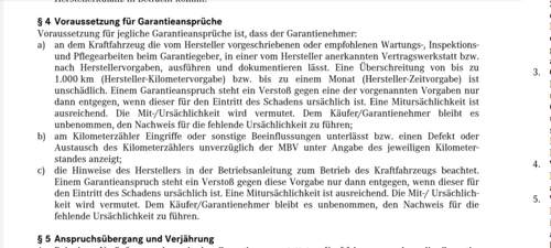

Die Kernfrage aber ist, wenn die MB Werkstatt den vorgeschriebenen Service 20 nicht gemäß Assyst Servicerichtlinien durchführt, wer bei einem Schaden am Getriebe dann die Kosten übernimmt. MB als MB 100 Garantiefall (Siehe Bild Punkt 4) mit hoher Wahrscheinlichkeit nicht und die MB Werkstatt auch nicht.
