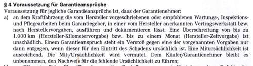

Nun ja, falls in Folge ein Getriebedefekt auftreten sollte, übernimmt dann auch die (preiswerte) Werkstatt die Reparaturkosten, wenn seitens MB festgestellt wird, dass der vorgeschriebene Service 20 nicht wie vorgegeben durchgeführt wurde und folglich die Reparaturkostenübernahme (Siehe Bild MB100 Garantie) /Kulanz seitens MB abgelehnt wird?
In der Übersicht hier steht auch Ölwechsel nach 3 Jahren.
Korrekt, wurde gemäß MB so festgelegt!
wer_pa
MB 100
