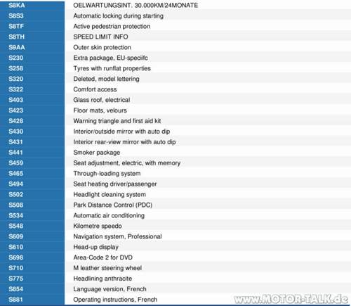

Ich habe gestern Nachmittag geholfen, gemeinsam mit @Heizölheizer und @mp2222 das Problem der Nachrüstung Gentlemanfunktion an Standardsitzen mit Memory nur für Fahrer nachzurüsten.
Es hat ja bekanntlich noch nicht funktioniert, da immer nur ein SM-Steuergerät zu sehen ist.
Kannst du uns sagen welche SA bei dir im FA steht.
SA459 für Standard oder SA456 für Komfortsitze.
Gruß Manfred
I have electric seats but i also have only 1 Sm module on my F10 from 2016.
I dont understand this...
