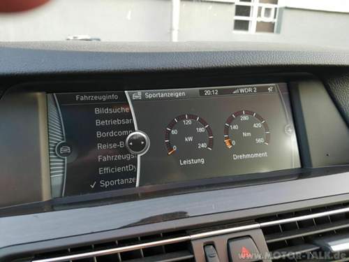

Und... nettes Spielzeug: die Sportanzeigen - funktionieren auf Anhieb.
Ging nur auf NBT oder ?
Gruß Yusuf
Sportanzeige geht auch mit CIC, sieht nur nicht so schön aus wie beim NBT
Ok danke werde es trotzdem mal ausprobieren 🙂
Und welcher eintrag ist die reichweite aufstocken auf 1000 ?
Gruß Yusuf
Find ich jetzt nicht hässlich 😉
Die Reichweitenanzeige stellst Du ein bei Kombi 3000 BC_ANSCHLAG_REICHWEITE_KM
DEC 80 = 800 km, 100 für 1000km
Beim aktuellen Esys konnte ich es gleich Dezimal eingeben, früher musste man wohl noch auf HEX-Werte umrechnen.

Welches Bj hat dein Auto weil ich habe bei einem f11 Bj 2011 die Sportanzeige codiert könnte sie auch sehen sie blieben aber auf null trotz fahren habe ich was vergessen
Mfg
Meiner ist aus 12/11. I-Stufe ist aus 2015.
Ok danke
Bei der Sportanzeige kommt es auf den Motor an ob er die Daten liefert.
Es gibt aber auch 2 Liter Motoren und die haben die Anzeige
Hallo!
Die i-Stufe ist hierbei irrelevant. Fahrzeuge aus 2010 haben im Prinzip keine Chance, dass die Anzeige funktioniert. Bei Baujahr 2011 ist es oft eine 50/50 Chance. Ab 2012 hat man gute Karten, aber auch nicht immer. Beim 550i hat die Anzeige erst ab dem LCI 07/2013 funktioniert, da dann der N63TÜ zum Einsatz kam, der die Datenleitungen hatte, beim M5 ging es erst ab 03/2015.
