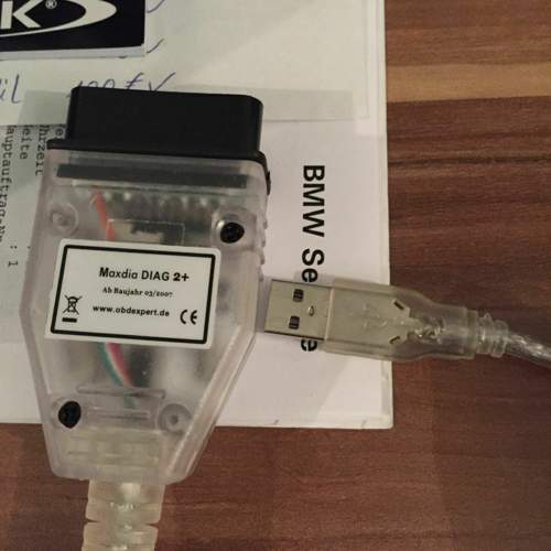

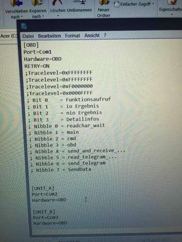

Hallo leute ich
Hallo leute habe rheingold auf dem laptop installiert wo ich meinen F10 auslese klappt alles. Habe mir für die E Rheihe das usb interface besorgt möchte nur rheingold damit benutzen. Ich ändere in ediabas.in den port aber klappt nicht kann keine fahrzeug verbindung mit rheingold aufbauen.
Muss noch was anderes geändert werden damit ich E reihe auslesen kann?
Mfg

@Clio320 schrieb am 16. November 2015 um 23:51:22 Uhr:
Mfg
Ich nehme an ein DCAN interface? Du musst auf STD:OBD in der ini umstellen und den richrigen Com Port festlegen (com X). Und in Rheingold auf EDIABAS.
Habe es aber so nie in Betrieb gehabt bin mir nicht sicher ob du da nicht noch einen Emulator brauchst...oder war das nur für IstaP...weiss nicht mehr genau.
Ich gebe als port Com9 an. Rheingold ist auf ediabas .
Aber keine verbindung.
