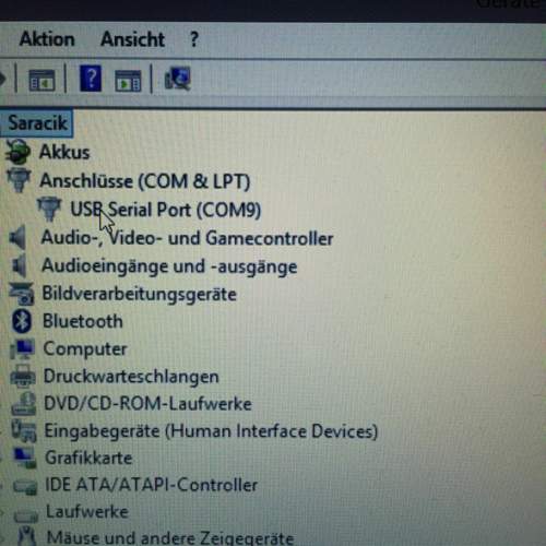

Hallo leute habe rheingold auf dem laptop installiert wo ich meinen F10 auslese klappt alles. Habe mir für die E Rheihe das usb interface besorgt möchte nur rheingold damit benutzen. Ich ändere in ediabas.in den port aber klappt nicht kann keine fahrzeug verbindung mit rheingold aufbauen.
Muss noch was anderes geändert werden damit ich E reihe auslesen kann?

Ich nehme an ein DCAN interface? Du musst auf STD:OBD in der ini umstellen und den richrigen Com Port festlegen (com X). Und in Rheingold auf EDIABAS.
Habe es aber so nie in Betrieb gehabt bin mir nicht sicher ob du da nicht noch einen Emulator brauchst...oder war das nur für IstaP...weiss nicht mehr genau.

Also du bekommst von Windows com9 zugewiesen?
Im screenshot steht bei dir Com1? Hast du in der ediabas.ini umgestellt auf STD:OBD?
Ansonsten mit einem Icom läuft alles. Kostet halt Geld
Ja hab com9 eingetragen.

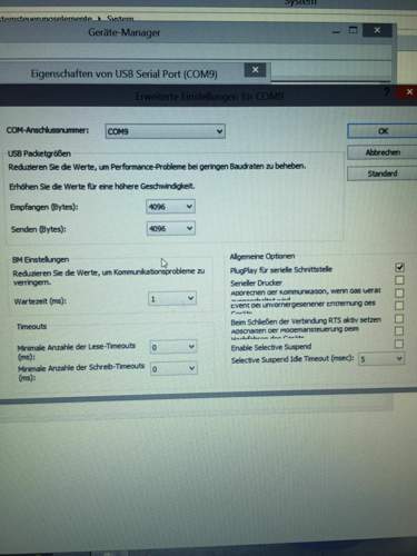

Bei den Hardware Systemeinstellungen Eigenschaften muss noch eine Zeit von 16 auf 1ms (weiß im Moment den genauen Namen nicht ) geändert werden.
Bin im Moment unterwegs, wenn ich zu Hause bin, schau ich nochmal nach.
Gruß Manfred
Hab es mal versucht. Geht nicht
Hab im Moment auch keine Idee mehr.
Vielleicht alle Einstellungen mit COM1 probieren. So funktioniert es bei mir.
Gruß Manfred

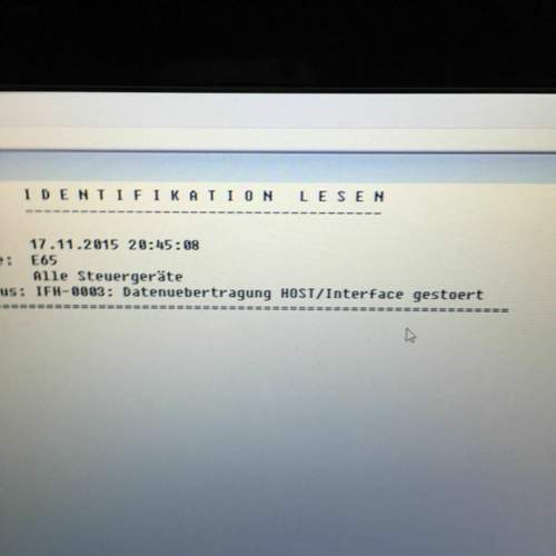

@Clio320 schrieb am 17. November 2015 um 21:07:12 Uhr:
Ist das Bild eine Fehlermeldung von Inpa.
Hast du es mal mit RG probiert.
Gruß Manfred
Ja hab ich.
Geht nicht
