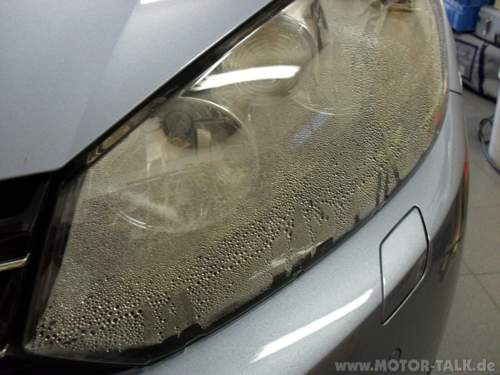

habe am Wochenende bei regnerischem und kaltem Wetter bemerkt dass beide Scheinwerfer am von Innen mit Kondenswasser beschlagen waren. Einer mehr wie der Andere.
Habe die Gummis für die Leuchtmittelabdeckungen geprüft und es war alles ok und fest verschlossen.
Hat von euch auch schon mal einer soetwas bemerkt?
Ist das normal? Sollte ich das reklamieren?
Unten ein Bild dazu!

Es gibt 3 Arten (grob) von Feuchtigkeit in Scheinwerfern.
a.) den leichten Beschlag den ich hier schon mehrmals gesehen habe. Dies ist tatsächlich normal und kaum zu verhindern. Da die Scheinwerfer Ent/belüftungsöffnungen haben (da sich die warme Luft im Scheinwerfer ausdehnt und, wenn es keine geben würden diesen beschädigen würden) sind Scheinwerfer nicht "Dicht". Der Luftaustausch zieht natürlich auch feuchte Luft in den Scheinwerfer, so entsteht Beschlag. Dies ist normal. (Bild 1)

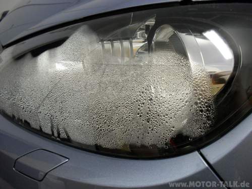

b.) Tröpfchenbildung. Wenn im Scheinwerfer hingegen richtige Tröpfchen zu sehen sind und z.T. sogar im Gehäuse "herunterlaufen" dann ist eine Dichtung o.ä. kaputt, da gibt es auch kein Problem die werden auf Garantie z.T. sogar auf Kulanz (selbst erlebt bei einem 4 (!) Jahre alten BMW E46) getauscht. (siehe Bild2)
c.) Die dritte Art für die VW aber definitiv nichts kann (Bild 3).
Da kann jetzt jeder lamentieren über "Stand der Technik" aber was willst du machen ? Einen Luftentfeuchter in die Scheinwerfer einbauen ? Ich glaube kaum

Habe auch schon länger ein Problem mit beschlagenen Scheinwerfern, besser gesagt habe ein Aquarium im Scheinwerfer 🙂
Meine Werkstatt hat dies auch klar als Mangel eingestuft und will den kompletten linken Scheinwerfer tauschen. Allerdings übernimmt VW nur 70 % Kulanz und ich muss 30 % + Einbau zahlen. (Kosten für mich rund 100 - 150 Euro). Das Fahrzeug ist Baujahr 09/2008 und hat eine Garantieverlängerung bis ca. Ende 2012.

genau das selbe Bild hatte ich auch. Hast du zufällig die Leuchtmittel in letzter Zeit getauscht?
Nachdem ich einen neuen Scheinwerfer bekommen habe, hat mir mein :-) mitgeteilt, dass die
Dichtungen sich verschoben hat und dadruch Feuchtigkeit ins Licht gekommen ist.

Es ist ja auch so, dass die Feuchtigkeit nicht verdampft wenn das Licht an ist, selbst nach 2 Stunden kaum Besserung. Habe mich einmal mit einem Fön hingestellt und das Licht vorsichtig erwärmt und dann war es für kurze Zeit weg. Aber sobald es wieder regnet bzw. die Temperatur mal wieder stark schwankt sammelt sich das Wasser wieder.

Habe den Scheinwerfer bei mir tauschen lassen, siehe Bilder oben im Thread, auch mit 70 % Kulanz von VW.
Garantieverlängerung greift hierfür nicht, steht auch in den Bedingungen, dass Scheinwerfer ausgeschlossen sind.
Der 🙂 hat bei mir gemeint ich soll es tauschen lassen, bevor sich das Kondensat in der Lampe einbrennt bzw. in die Bordelektronik eindringt und einen Kurzschluss verursacht.

Original geschrieben von B-1984
Meine Scheinwerfer sahen gestern nach 40 km Fahrt bei 10 Grad im Regen wie unten auf den Bildern aus. Ich fahre damit mal zum 🙂, mich nervt das nämlich tierisch. So sieht es nach fast jeder Fahrt bei Regen aus. Das fällt sogar schon anderen Leuten auf und es kommen Kommentare wie "Tschuldigung, ich glaube ihre Scheinwerfer sind kaputt.". So was kann doch nicht ernsthaft Stand der Technik sein. So extrem sehe ich das sonst nämlich nirgends.

Ich hab' mich mittlerweile damit abgefunden. Ich hatte während der wärmeren Jahreszeit komplett Ruhe, erst jetzt, wo es gerade wieder kalt und nass ist, beschlägt es hin und wieder noch mal leicht. So extrem wie auf meinen Bildern war es aber in letzter Zeit gar nicht mehr.

Bei mir fängts jetzt auch an.. Nebel draussen, 2.5 grad.. die Front des Fahrzeuges war komplett nass - Einfahrt in die Einstellhalle mit 12 Grad Temperatur unterschied und schon dampfen die vor sich hin..
Gibt es eigentlich auch Bedenken dass sich diese Kondensschicht im Glasinnern niederlässt und somit mit der Zeit die Lichtintensität "wegfrisst?*
