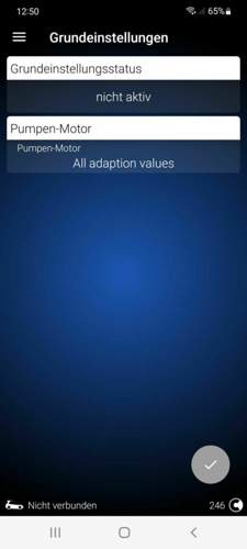

Und daran denken, dass für die neue Pumpe mit einem Diagnosegerät eine Grundeinstellung gemacht werden muss.
Grundeinstellung - Pumpen-Motor
Vorsicht!
Die Grundeinstellung ist zwingend erforderlich, wenn die Pumpe für Haldex-Kupplung -V181 oder das Steuergerät ersetzt/getauscht wurde.
Die Grundeinstellung sollte auch mit OBD11 gehen. Habe dort:
Grundeinstellungen --> Pumpen-Motor ... wie lange muss ich dies laufen lassen? Wenn ich auf starten klicke, läuft es bis ich wieder STOP drücke. Automatisch geht es nicht aus.
Muss auch zwingend ein Softwareupdate gemacht werden? Habe schon paar mal gelesen, dass selbst nach Einbau der neuen Pumpe, die Haldex nicht ging, erst durch ein Softwareupdate. Und dafür müsste man ja zu Audi und wie ich die Pfeifen da kenne, löschen die mir dann wieder die Stage 1 *lol*

Screenshot-20220120-125024-obdeleven

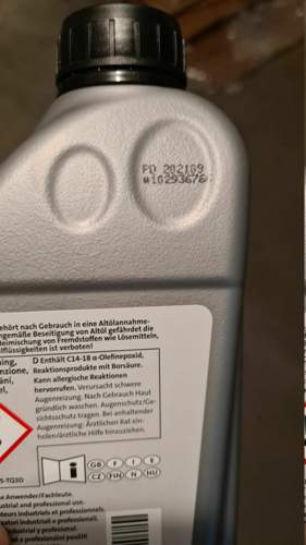

P.S.: Dummheit musste bestraft werden: Ich habe bei rumhantieren das Öl umgekippt (ich Trottel) und ca. 200ml sind ausgelaufen. Somit musst ich zu Audi und den Apothekerpreis von 64€ für das 850ml Gebinde bezahlen *lach* wovon ich nur 100ml noch gebraucht habe :)
@NeoHazard schrieb am 28. Januar 2022 um 15:29:22 Uhr:
Hier für 39,90€ inkl . Versand ... Öl + die beiden Schrauben, da kannst Du nicht meckern:
https://www.ebay.de/itm/294746489644?...
Das das Datum schon 2021/06 abgelaufen ist er noch ein gutes Geschäft gemacht wenn ihm das einer abnimmt.
@TT-Eifel schrieb am 28. Januar 2022 um 16:48:11 Uhr:
??? Verstehe ich nicht ???

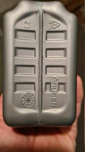

Das Datum auf und unter der Pulle sind doch die Produktionsdaten und nicht Ablaufdaten. Sonst wäre die Plörre direkt bei Audi gekauft auch schon längst abgelaufen, da dort auch was mit 2021 drauf stand ;)
Also 9/21 ist doch noch nicht alt. Und "PD" bedeutet doch "Production Date" oder irre ich mich?
Da war die Plörre direkt von Audi älter und doppelt so teuer *lol*
Das sind Bilder der Flasche vom ebay Händler:

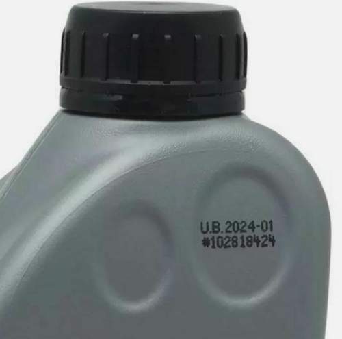

Dann ist wohl BorgWarner unserer Zeit voraus da habe ich schon Flaschen mit 2024-01 gesehen.
Haldex
Bei BorgWarner steht "U.B." was wohl was anderes ist als "PD" ;)
Und noch was zu dem Datum unter der Flasche:
Unter vielen Ölflaschen findet sich ein im Plastik gepresstes Datum wieder. In der Regel ist dies ein Kreis, in dem das abgekürzte Jahresdatum abgebildet ist. Ein darin befindlicher Pfeil verweist zusätzlich auf den dazugehörigen Monat. Jenes Datum steht letztlich für das Herstellungsdatum der Flasche und ist nicht zu verwechseln mit dem darin befindlichen Öl.
Und ich glaube nicht, dass die VAG Flaschen in September 2021 produziert und in diese Flaschen altes Öl kippt! ... was steht den bei der BorgWarner Flasche unten drunter? ;)
am 29. Januar 2022 um 10:35
Falls ich das jetzt nicht mit etwas anderem verwechsle, müsste doch bei dem VW-Öl sogar auf dem Rückseitenetikett ausdrücklich angegeben sein, dass es im originalverschlossenen Gebinde bis drei Jahre nach dem aufgedruckten Datum verwendet werden kann.
