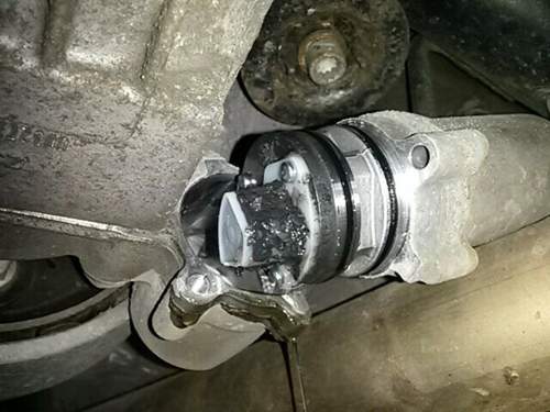

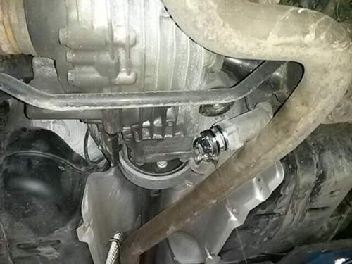

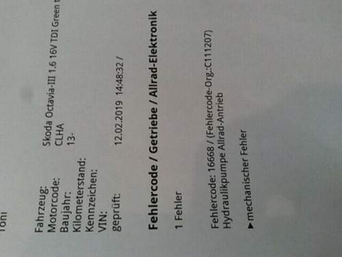

Hallo.
Ich möchte mal über meine Erfahrungen mit der Haldexkupplung berichten.Wir hatten letzte Woche in unserer Werkstatt (nicht Markengebunden) einen Octavia Allrad (Bj. 2013 , 133000 Km)mit defektem Allrad.Dieser war mit 60000km schon einmal ohne Funktion welches eine Skoda Werkstatt mit einem Softwareupdate in den Griff bekam.Bis Heute dann habe ich mich dieser Problematik angenommen.Fehlerspeicher im Allradsteuergerät mal ausgelesen dort stand 16668 Hydraulikpumpe Allradantrieb mechanischer Fehler. Bei der Stellglieddiagnose war nur ein leises Geräusch zu hören.Also habe ich die Haldexpumpe mit den beiden 10er Schrauben weggeschraubt und siehe da der Filter vorne an der Pumpe war total zu.(siehe Fotos) Dann habe ich ihn gereinigt und auch das ganze Haldexöl gewechselt. Nach einer erneuten Stellglieddiagnose war ein deutlich lauteres Arbeitsgeräusch der Hydraulikpumpe zu hören. Und nach einer Probefahrt im Schnee funktionierte der Allrad wieder. Ich hoffe dem einen oder anderen konnte ich helfen.
Grüße aus Südtirol
Marcel
Pumpe
Pumpe
Fehlercode
... sehr gut, danke!
Problem an der Sache: Wenn die Pumpe zu lange keinen ausreichenden Druck erzeugt, dann schleift die Haldexkupplung immer und verschleißt. Dieser Folgeschaden ist dann sehr teuer... Im Bekanntenkreis schon erlebt.
Das Beste wäre sicher bei jedem Haldexölwechsel das Sieb zu reinigen.
Wurde zwar schon mehrfach hier geschrieben aber das MUSS man sogar machen wenn man dauerhaft Allrad möchte 😉
Wenn man das Öl eh wechselt ist Pumpe ausbauen und Sieb reinigen in 10min erledigt.
