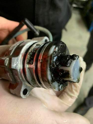

So, jetzt hat es mich auch erwischt:
Fahrzeug: Audi A3 Sportback 2.0 TDI 150 PS
EZ: 10/2014
Fehler trat auf: 11/2019 bei 78.000km
Was wurde gemacht?: Pumpe ausgebaut, Sieb gereinigt, neues Öl rein
Fehler wurde behoben: Ja
Kosten/Beteiligung: 83€ Materialkosten. Arbeiten selbst durchgeführt.
Allerdings hatte ich abweichend von der TPI einen Eintrag im Fehlerspeicher hinterlegt. Sinngemäß: „Mechanischer Fehler Haldexpumpe, keine Leistungsabnahme“
Das schwierigste war eigentlich nur den Stecker der Pumpe vom Steuergerät ab zu bekommen. Ansonsten alles ganz easy. Das Sieb, sowie der „Becher“ an der Kupplung, in dem die Pumpe steckt, waren total verschlonzt. Kein Wunder, dass da nichts mehr gegangen ist.

Ja, so sieht das Sieb nach 4 Jahren aus... Nach dem Reinigen hätte die alte Pumpe vllt wieder funktioniert?
Habe die alte Pumpe zerlegt, gereinigt und unter Strom gesetzt. Sie läuft. Allerdings traue ich mich nicht, sie wieder einzubauen, da ich nicht weiß, ob der Druck ausreicht. Ansonsten könnte die (schleifende) Kupplung evtl. Schaden nehmen.
Das Haldexöl wurde laut Serviceheft übrigens bei ca. 14.000 km vor der Übergabe an mich bei Audi gewechselt.
Wie kann man sowas vorbeugen? Regelmäßig Ölwechseln lassen ?
Zum einen das (alle 2-max3 Jahre) und zum andren immer das Sieb reinigen beim Ölwechsel.
@Desmoduc schrieb am 23. Dezember 2018 um 14:03:00 Uhr:
Aber ohne das Sieb zu reinigen. Genau das ist ja das Problem, dann wäre das jetzt nicht passiert.
Genau!
Wenn man es bei Audi machen lässt am besten eines der Pumpenfotos hier aus dem Thread ausdrucken und dem Servicemitarbeiter zeigen mit dem Hinweis das Sieb bitte beim Ölwechsel zu reinigen. Die machen das dann, kostet ein paar Euro extra aber das ist es wert.

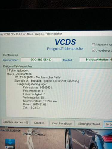

Beim A3 meiner Freundin ist die Haldex bei 124tkm ausgefallen. Da wir das Fahrzeug allerdings erst ein paar Tage hatten, ging es sofort zurück zum Audi Händler, mit der Hoffnung sie tauschen die Pumpe.
Leider war das Softwareupdate ausreichend, aber zur Sicherheit habe ich gestern Abend noch das Sieb gereinigt. Ein Wunder, dass die Pumpe nach dem Update überhaupt noch lief.
