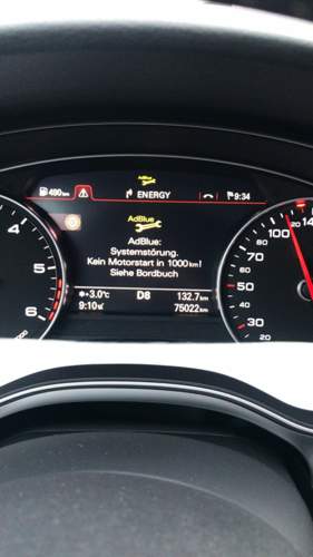

@Marco_HEF schrieb am 2. März 2020 um 18:14:45 Uhr:
Habe heute nach dem Update das erste mal die Adblue Meldung erhalten das in 1000 km kein Motorstart mehr geht, wenn kein Adblue nachgefüllt wird. Vor dem Softwareupdate kam die Meldung zum ersten mal bei 2.400 km Restreichweite, jetzt erst bei 1.000 km. Ist das auch schon mal jemanden nach dem Update aufgefallen?
Ja, das gleiche und ständig kommt die Meldung! Nach paar km leuchtet dann auch die Motorkontrollleuchte! Bekomme heute einen neuen NOX Geber. Danach gehts zu meinem Optimierer des Vertrages
