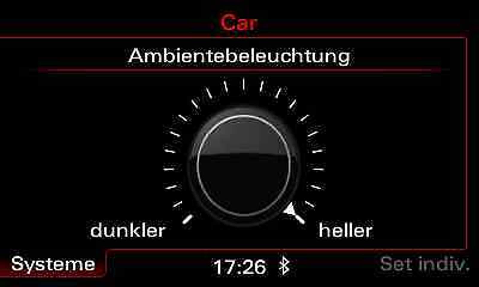

Da ich länger an der entsprechenden Codierung für die Freischaltung der Fußraumbeleuchtung/Ambientebeleuchtung über das MMI geforscht habe, möchte ich euch heute die Codierung erläutern.
Die Anleitung bezieht sich auf die RMC Version mit MOST Bus (erkennbar an Diagnoseadresse 5F), die normale Freischaltung für die normale RMC Version(erkennbar an Diagnoseadresse 37 bzw. 56) ist ja bekannt.
Die MOST Version ist verbaut, wenn z.B. Bose, Multifunktionslenkrad oder Freisprecheinrichtung ab Werk verbaut ist.
Das Ergebnis soll nachher wie folgt aussehen:
[bild=2][bild=3]
Da es am MMI RMC kein brauchbares Hidden Menü gibt, wird hierzu VCP benötigt !
Außerdem muss das BCM1 min. SW 100 haben.
VCP > ZDC Uploader > A6_c7PA_RMC_4g0035193f.zdc > Container: CAR_Ambientebeleuchtung_ON hochladen. (Der Datensatzdient hier nur als Beispiel, da dieser zu dem verbauten MMI RMC passen muss !
[bild=1]
Nach dem hochladen des entsprechenden Datensatz und der Codierung des BCM, sieht die Situation wie folgt aus:
[bild=4]
Das Geheimnis um den ausgegrauten Eintrag "aktiv" zu schalten, liegt hierbei in STG5F > Byte 5 > Bit 7, über dieses Bit wird die Ambientebeleuchtung im MMI sichtbar und ist auch von der Helligkeit regelbar:
[bild=3][bild=2]
Zusammenfassend sind folgende Codierungen zu erledigen:
Folgende Codierungen können über VCDS etc. erfolgen:
STG09 > Byte 16 > Bit 6
VCP > ZDC Uploader > A6_c7PA_RMC_4g0035193f.zdc > Container: CAR_Ambientebeleuchtung_ON hochladen. (Der Datensatz dient hier nur als Beispiel, da dieser zu dem verbauten MMI RMC passen muss !
Es gibt aber mehrere Datensaätze für verschiedene Fahrzeuge u.a.
Audi A1
Audi Q3 (8U1035183F)
Audi A6 (4G0035193F)
