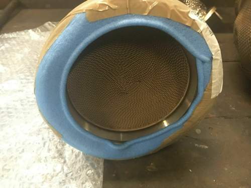

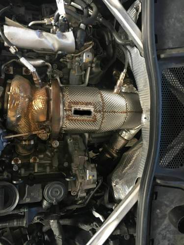

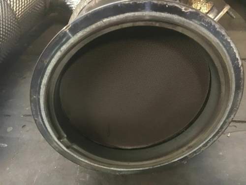

magst du mal ein Foto deiner HJS DP machen und posten?
Meine sieht so aus.
HJS DP
HJS DP Zellen
Originale DP
@John-Do schrieb am 16. November 2021 um 12:37:26 Uhr:
Meine sieht so aus.
Deine hat nur ein KAT von HJS direkt?
Habe nur das Bild:
@Fargrin schrieb am 25. Dezember 2020 um 18:24:18 Uhr
MacelHa hat wohl die Gleiche bekommen.
@MarcelHa schrieb am 27. Dezember 2020 um 19:53:36 Uhr
Meine komplette DP ist von HJS. D.h. beide darin verbauten Kats sowie das Gehäuse (wie auf Bild eins zu sehen) kommt komplett von HJS.
Du hast die DP doch ausgebaut oder hast die DP nicht mehr? Wenn die DP zugesetzt wäre müsste sich das ja an den Zellen erkennen lassen.... oder zumindest erahnen.
Und man würde anhand des Bildes erkennen können, ob es eine originale HJS DP ist oder ein Fake.

Ein Fake direkt von APR? (Stoller)
Auf HJS sieht sie aus, wie meine.
Auch die bei APR sind von HJS. APR ist der größte Abnehmer. Da wird nur eine zusätzliche Nummer angebracht für die Zulassung der Tuning Varianten.
