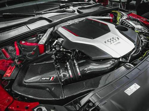

Wenn eine geänderte Ansaugung dann komplett und nicht nur den Luftfilterkasten. Alles andere bringt nicht wirklich mehr Leistung.
Edit:
Diese von APR währe eine richtige, ist noch nicht verfügbar.
Beispiel APR
Warum ist APR das Maß der Dinge , gibt es dazu Messprotokolle die deine Aussage stützen. Oder gefällt dir die Optik so sehr.
Am besten mal mit jemanden sprechen der verschiedene Versionen von Ansaugungen auf einer Rolle gemessen hat .
Dann sieht man wo Bedarf an einer Modifikation ist und was Original bleiben darf .
Die Ansaugung von APR ist seit 18 Monaten nicht verfügbar. Gibt aber genug andere Anbieter aus Übersee die das gleiche Prinzip verfolgen. Wer darauf "steht" kauft sich das eben.

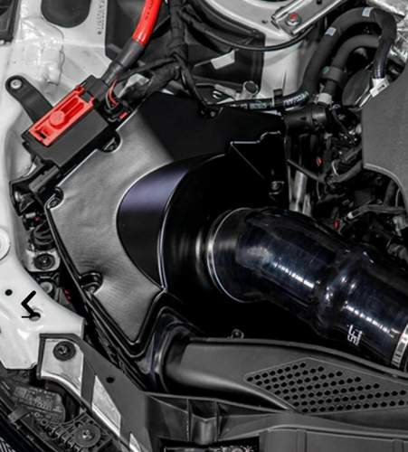

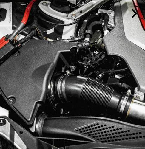

Ich habe auch nicht behauptet, daß die Ansaugung von APR die Ultimativste von allen; das Maß aller Dinge ist.
Es ist "eine" der richtigen, welche den kompletten Luftstrom Durchsatz augenscheinlich verbessert. Darauf komme ich weil alle Teile offensichtlich größer dimensioniert sind.🙂
Die HF-Series hat das Nadelöhr nach dem Flexschlauch nicht geändert.
Auf dem Amerikanischen Markt gibt es einige Hersteller die sich der Sache am EA839 angenommen und meines Erachtens besser gelöst haben.
Natürlich darf, wenn es um das Thema Ansaugung geht, nicht die Firma Eventuri vergessen werden. Die haben dann ja auch Protokolle dazu.

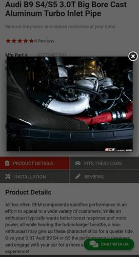

Big Bore ECS
Amerikanische Ansaugung
