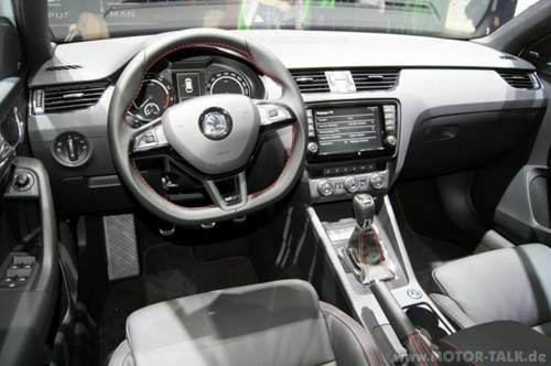

mirrorlink wird frühstens zum MJ2016 kommen
aber es kommt ein neues lenkrad. dcc und parkbremse und net car weiss ich nicht
Rs-neues-lenkrad
Jou, das mit dem abgeflachten Lenkrad habe ich in einem anderen Forum auch gelesen.
