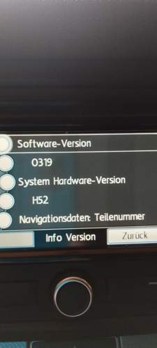

einem Bekannten möchte ich gern helfen bei seinem RNS 510 die letzte mögliche Navi. SW V17 installieren.
(Nach meinen Infos muß vorher die Firmware aktualisiert werden.)

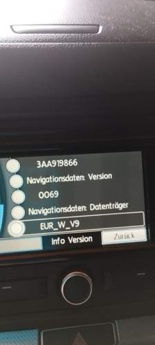

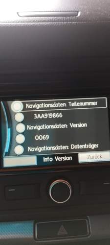

Es handelt sich um einen Sharan 1.4 aus dem Jahr 2014. Dort ist die Navi- SW V9 drauf. Inzwischen habe ich die V17 (in der Bucht in der Annahme, daß es sich um ein Originalteil handelt - ist nur eine Kopie) erworben.
Leider bin ich nicht in der Lage die Daten (siehe beigefügten Bilder) entsprechend zu bewerten.
Ich kann nur hoffen, daß dies ein Spezi hier im Forum dies kann oder entsprechende Hinweise geben kann, wo man dies vielleicht kann.
Da wie geschrieben das entsprechende Gerät nicht mir gehört, will ich versuchen nicht hier alles "aufs Spiel zu setzen".
Wäre sehr froh, wenn es hierzu zielführende Hinweise/ Infos geben wird.

Das ist ein RNS315. Da kann man per (spezieller) SD Karte eine neue Karte aufspielen. SD kostete mal ca. 30€.
Komme erst morgen wieder an meine Infos dazu.
Du hast da ein RNS 315 und kein RNS 510. Die letzte Navi-Software ist die V12. Die du gekauft gekauft hat ( V17 ) ist nur für das RNS 510, sie lässt sich nicht aufspielen. Die ist auf einer DVD und das RNS 315 kann keine DVD lesen nur CD.
Du brauchst die SD-Karte Navi AZ V12.
MFG:
PS: Die V12 gibt es als Ost und West-Variante - 3AA919866**. Angebote gibt es reichlich von ca. 20-180€.

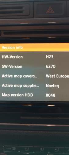

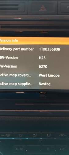

Obwohl ich nahezu fast aller Infos zur Firmware und Navi- SW für das RNS 510 angesehen bzw. gelesen habe, stehe ich vor diesem Problem:
Bei einem Bekannten wollte ich bei seinem 2014er Tiguan mit RNS 510 den Softwarestand vom Navi prüfen. Entsprechende Setup- Taste länger gedrückt, aber dort und nirgendwo einen Eintrag zur vorhandenen SW- Version gefunden. Nur div. andere Daten: siehe Bilder
Hier brauche ich Hilfe bei der Bewertung, denn hier komme ich nicht weiter.
Mir ist bekannt, daß die V 17 die letzte verfügbare Version ist. Aber wo finde ich dazu einen Eintrag zum Vergleich?

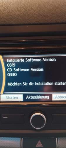

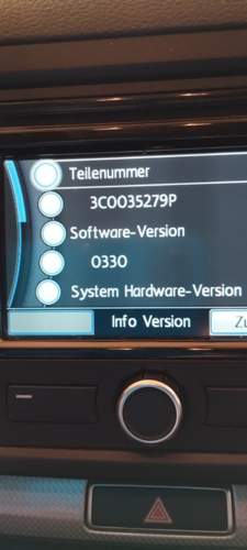

(P.S. bei einem RNS 315 konnte ich heute problemlos dessen Firmware von 319 auf 330 wechseln, dort gibt es die Anzeige für die Navi- Version.)
Menüübersicht
Menüübersich 2
SW: 6270
Könnte man auf 6276 updaten
Karte: 8048, entspricht v10
Kann Man auf 8557 updaten, entspricht v17
Nicht per Mapstool updaten!!!
Danke!
Eine V 17 besitze ich bereits. Kann ich diese sofort verwenden, ohne das diese als "8557" ausgewiesen ist oder gibt es diese Bezeichnung erst im Ergebnis des Updates?
Konkret: Kann ich diese "V 17" (ist auf einer DVD) in Verbindung mit der aktuell auf dem Gerät vorhandenen "SW: 6270" updaten oder ist zuvor die "6276" zwingend notwendig???
Nachtrag zum RNS 315:
Hier habe ich die Firmware auf "330" erfolgreich7 problemlos wechseln können. Die Navi "V 12" konnte ich zwischenzeitlich auch finden und erwerben.

Du kannst entweder per DVD navigieren, musst dann halt die Installation verneinen, dann wird ebenfalls im Menü 8557 angezeigt, oder halt auf die Platte installieren.
In dem Service Menü steht nicht v17, v16… sondern halt die 4 stellige kennung.
Ein FW Update ist natürlich nicht nötig um die v17 zu nutzen.
Ist dies von mir richtig verstanden vom:
mit vorhandenen DVD kann ich unter Beibehaltung der aktuell installierten FW 6270 die Navi V 17 updaten?
(Wenn möglich soll auf die Alternative Navigation per DVD verzichtet werden.)
Nach dem erfolgreichen (?) Update erscheint nicht "V 17", sondern eine 4- stellige Zahl, die keinen direkten/ erkennbaren Bezug zur "V 17" als nun installierte Version ermöglicht? (dies nur zum allgemeinen Verständnis)
Also auf der Originalen DVD steht " Volkswagen Navigation CY Europa West V17 8557 " wenn das nicht darauf steht, ist das Kopie.
