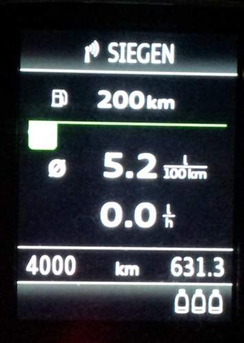

kleines Update:
8V
2.0 TDI/ 150 PS
Handschaltung
Frontantrieb
631km, Restreichweite 200km
5,7 l / 100 km
4000 km
25/25/50 (Stadt/Landstraße/Autobahn)
Winterreifen 205/55 R16
(beim Bild nicht vom Durchschnittsverbrauch iritieren lassen, ist nur der Kurzstreckenspeicher)
Schöne Grüße aus dem Sauerland!
Chriss
