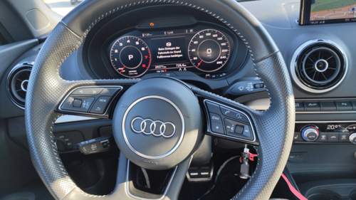

Bei einer automatischen LWR sehe ich die Leuchten beim Starten (an einer Wand oder Garagentor) rauf und runter fahren, bis sie sich reguliert haben (so beim Polo meiner Frau). Meiner bleibt starr.
Bei manueller LWR müsste ja dann irgendwo ein Rädchen zum Justieren sein, dieses gibt es bei mir aber nicht, siehe Bild.
So wie oben beschrieben sind 25 W und der nach unten gerichtete Lichtkeil für den Gegenverkehr blendfrei und damit spart sich Audi die LWR.
Ich hatte auch schon in der Werkstatt nach der fehlenden man/auto. LWR gefragt und o.g. Antwort erhalten.
