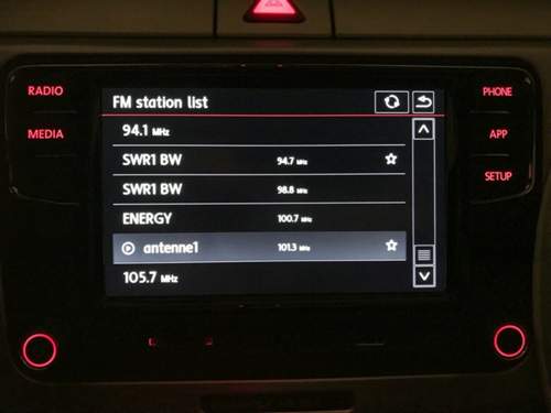

Muss an dieser Stelle mal anmerken, dass ich von dem Radio angenehm überrascht bin. Radioempfang verglichen mit RNS300 (hat auch bloss eine Antenne) eher besser bei kritischen Sendern. Antenne passt ohne Adapter. Bedienung wirft keine Fragen auf. Carplay tut mit Apple Maps inkl. Fahrspurassistent und Alternativrouten - würde jedoch nach wie vor waze bevorzugen, wegen routing und Gesxhwindigkeits und Warnmeldungen anderer User. Klang ist für meinen Gesxhmaxk sehr gut und eher besser als vorher :-) Für den Preis (habe 199€ ohne Zollrisiko gezahlt) eigentlich konkurrenzlos.
Senderanzeige klappt, auch in der Stationsliste.
Nachteile: Lebkrad FB geht noch nixht
Kein VF und AF bei RDS und Sendernamen werden bei den Presettasten nicht angezeigt.
Natürlich kein Doppeltuner und kein diversity bei Umstieg der „nornalen Radios“
Freisprechanlage geht gut sowohl BT als auch via Carplay.
