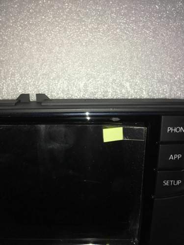

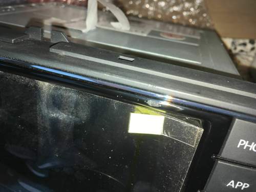

So da meine Bestellung gestern aus Asien eingetroffen ist (10 Tage Lieferzeit) kann ich von folgendem Verkäufer nur abraten: Aliexpress / upring Store
Das Radio kam per DHL Express recht schnell an. Keine Probleme beim Zoll und Einfuhr. Paket wies keine Beschädigungen auf. Beim Auspacken ist mir dann direkt ein dicker Kratzer auf der Vorderseite ins Auge gesprungen (siehe Anhang). Das Radio funktioniert und endspricht technisch der Artikelbeschreibung. Jetzt kommt aber der optische Zustand: Besagter Kratzer knapp über dem Touchdisplay, Staub und Schmutz in jeder Ritze.
Habe den Verkäufer kontaktiert der sich einen Dreck um einen Refund oder gar um eine Rücksendung schert. ByerProtection läuft. Mal sehen was dabei rum kommt.. Also lasst euch von den guten Bewertungen (zum Teil deutsch) nicht blenden. Bereue dass ich die 10USD mehr nicht bei einem größeren Händler gelassen habe.

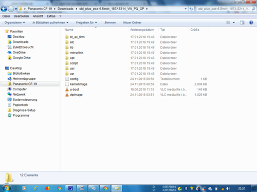

Du muss die .tar Datei aus der Zip ziehen und auf einen Stick.
Stick ins Radio, für paar Sek. Setup drücken und dann den Anweisungen folgen
Danke, werde ich testen
Ich finde aber in dem "Zip" Ordner keine *.tar Datei
Was für ne Endung hat denn deine Datei?
Das ist in dem zip Ordner
2018-01-17
