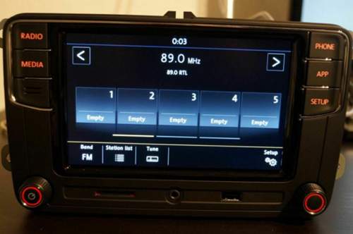

Kannst du mal ein Bild schicken von der Sendernamenansicht?
Also ist das Desay günstiger als ein Noname?
Keine Ahnung ob das günstiger ist. Hab meins gekauft, als das noch kaum einer kannte. Da waren die noch halb so teuer wie jetzt. Bild muss ich mal sehen. Bin grad im Urlaub.
Sieht dann so aus:
.jpg
