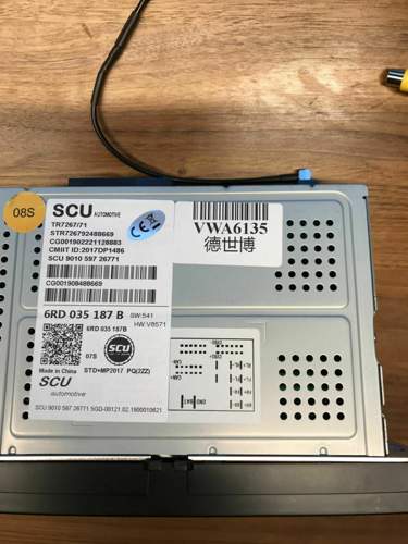

ich habe vor kurzem in einem Golf 6 (BJ 2011) ein RCD 330 nachgerüstet.
Die Unit hat die Teilenummer 6RD 035 187B von SCU, SW 541 und HW V8571.
Bedienung der MFL Tasten, Radio und Carplay an sich funktionieren ohne Probleme.
Dabei habe ich zwei Fragen / Probleme:
1. Das Fahrzeug hat eine originale VW Rückfahrkamera - welchen Adapter brauche ich, um diese wieder zu nutzen ? Ich habe trotz längerer Suche hierzu keinen vernünftigen Beitrag gefunden.
2. Die Telefon Freisprechfunktion über Carplay funktioniert irgendwie gar nicht: Im Fahrzeug höre ich den Anrufer ohne Probleme, der Anrufer mich aber überhaupt nicht, es klingt total verzerrt (im Stand ein wenig, bei der Fahrt extrem). Auch eine aufgenommene Sprachdatei über Whatsapp klingt genauso. Getestet wurde mit einem iPhone 8 und einem iPhone 11 pro, beide iOS 13.3.
Freue mich über Eure Antworten / Eure Hilfe
Andreas

hallo,
ich hab das RCD 330 schon länger im einsatz und bin eigentlich auch happy. bis auf 2 sachen, die mich stören:
- die meldung, die erscheint, wenn man den rückwärtsgang einlegt, dass keine kamera angeschlossen ist.
wie bekommt man die in VCDS nochmal weg?
-whatsapp sprachnachten werden nicht vorgelesen (das ging mal), Android Auto
vielen dank
1. im Steuergerät 56 (Radio) Byte 3 Bit 6 deaktivieren
2. das wird aber nicht am Radio liegen sondern an Android Auto.
Hallo, funktioniert eine nachträglich eingebaute RÜckfahrkamera nur nach Codierung oder sollte sie sofort nach Einbau funktionieren?
Vielen Dank!
Falls jemand die Vorgehensweise für die VCDS Codierung weiß, wäre ich darüber dankbar!!
Nachtrag: es handelt sich um einen Golf 6
Siehe eine Antwort über dir. Nur „aktivieren“ statt „deaktivieren“.
