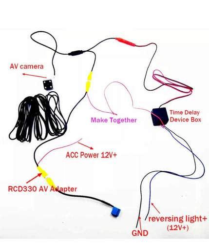

Habt ihr eine Idee, für was die roten Kabel an dem Videokabel sind?
Danke!
Plus / Masse. Ist ein geteiltes, doppeladriges Kabel. 1x rot und 1x schwarz, die dann im roten Stecker zusammengeführt sind. Die roten am gelben Stecker brauchst du nich.
Anbei Verdrahtung von RFK. Das Delaybox schaltet die Kamera bei einlegen der Rückwärtsgang und beim 1. Gang einlegen lässt die Kamera noch 8 Sekunden laufen, danach schaltet ab. Ohne diese Delaybox bekommt mann kein sauberes Bild.
An meinem RCD330+ Kamera System hängt keine Delay Box. Allerdings läuft meine Kamera mit 12V Zündungsplus, klappt prima.
@Alex_TSI ist deine Kamera dann immer ON oder?
Die kriegt immer Strom, wird aber nur angezeigt wenn der Rückwärtsgang eingelegt ist. Das regelt das Radio per Canbus.

Trotzdem bleibt das Kamerabild schwarz und ich drehe bald durch ??
Für Hinweise zur Lösung meines Problems wäre ich sehr dankbar!!
Bei mir war der mitgelieferte blaue Adapter Chinch- RCD330 defekt.
Ansonsten kann man weitere Prüfungen machen:
- Kommt Strom an die Kamera an(Multimeter)
- Gib die Kamera ein Bild aus ( Monitor bei ebay für 10€ besorgen)
- Kommt ein Bild bis das RCD330 an, also Kabel prüfen ( mit Monitor)
- Wenn die Kamera also das Bild bis ans RCD liefert, dann bleibt nur noch Adapter oder das RCD selbst.
