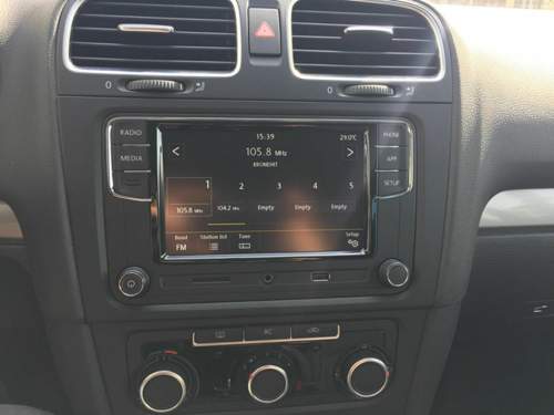

Img-20170807-wa0007
Finde das RCD330 optisch echt mega und mit Apple Carplay hätte es alle funktionen die ich bräuchte 😉
Nur leider hab ich kein Golf 5. Jemand ne Ahnung, ob das Radio so auch in einem A3 8p (BJ2006) funktioniert ?
PDC, etc. habe ich eh nicht, also muss das gar nicht funktionieren. Aber von den Steckern her, passt das ?

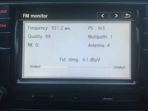

Mir ist vorhin aufgefallen, das das Radio sehr wohl die RDS Texte permanent anzeigen kann. Wenn ich über das Setupmenü für ein Update gehe, gibt es bei der Linux-B Version ein Feld für Radio FM.
Dort werden permanent unter PS die Radiotexte angezeigt, selbst der Sendename, der so über die Radiofunktion nicht kommt.
RDS-Text PS

Ist das bei anderen auch so, das die Sendernamen nicht angezeigt werden.
Zusatzinfos, wie z.B. "Morningshow" werden teilweise angezeigt, Sendernamen, wie "hr3" dagegen nie.
Hier gehts zum Video
Also in dem Video werden doch auch nur die Sendernamen angezeigt?
Bei mir erscheinen die Sendernamen manchmal, können aber genausogut wieder verschwinden und tauchen dann irgendwann wieder auf.
@sbbv123 schrieb am 17. August 2017 um 11:15:54 Uhr:
Und unter dem Setuppunkt (PS) bleiben die Texte IMMER stehen, also Text, Sendername, Info, Sendername, usw.
Die Regel sieht bei mir so aus, das ich gut 70-80% da nichts stehen hab.
Fahre ich aber die 30km nach Hause und habe die Senderinfo unter Setup offen, sehe ich die ganze Zeit einen Text bei PS.
Habs gerade bei meinem ausprobiert, ist das gleiche wie bei dir. Unter PS Name zu sehen, im eigentlichen Radiomenü aber gerade nicht.
