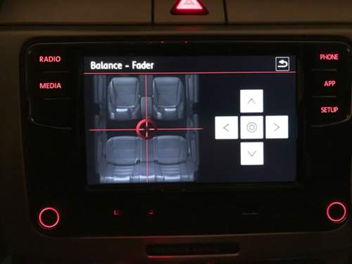

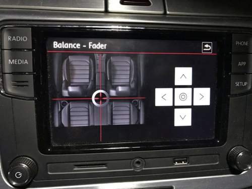

@__NEO__ schrieb am 20. Dezember 2018 um 16:51:53 Uhr:
@__NEO__ schrieb am 18. Dezember 2018 um 20:55:35 Uhr:
Hat es jetzt eigentlich jemand geschafft das Faderbild zu updaten, ohne dass es unten abgeschnitten wird? Wie wurde dabei vorgegangen (Reihenfolge der updates)?
Kann jemand hier noch was dazu sagen?
Ich hatte dazu noch eine andere Datei bekommen
nun, mit IPhone scheint es also besser zu funktionieren als mit Android? Bisher haben egentlich nur IPhoner berichtete das es mit der Verbindung problemlos klappt...
Ist das so, oder bilde ich mir das nur ein?
@Armbrust schrieb am 20. Dezember 2018 um 19:21:03 Uhr:
Und hast Du die Rückenlehne der Rückbank jetzt mit drauf oder nicht? Dass der Fader per sep. Datei geändert wurde war ja schon von vorbeherein so. Oder gibt es eine „neue“ datei zum Update des Faders?
