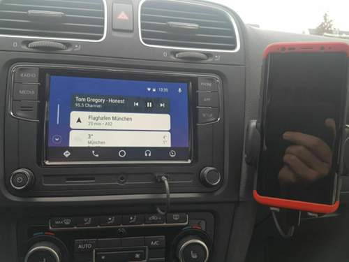

Habe mir das RCD330 (6RD 035 187B) in meinen Golf 6 eingebaut.
Hat alles einwandfrei und problemlos funktioniert.
Da ich mein Handy sowieso am original VW Handyhalter im Blickfeld habe habe ich das original Samsung USB Kabel beim Tausch des Radios gleich seitlich durchgeführt. Man sieht nun also nur das USB Kabel vorne am Radio welches dann verschwindet. Ist für mich erstmal ok. Evtl. löte ich aber irgendwann mal den USB direkt an der Platine an sollte es mich zu sehr stören.
Das Radio und die Funktionen in Verbindung mit Android Auto sind für ein Gerät < 200 Euro auf jeden Fall der Hammer!
