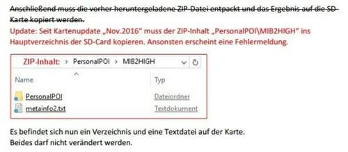

Ich habe mich exakt nach der Anleitung von @pfaelzerwildsau gehalten, sprich auf der VW Seite eine POI-Datei angelegt, die .zip Datei entpackt und den Inhalt auf einer leeren SD Karte kopiert. Danach bin ich zum Auto und habe es in den ersten SD Kartenslot gesteckt. Dabei erschien die Meldung "Software Update erkannt". Anschließend ging ich in die Systemeinstellungen und klickte auf "Aktualisieren". Doch leider erschien kurz darauf die Meldung das keine Update Datei gefunden wurde und ich doch bitte die Quelle überprüfen soll.
Was könnte ich falsch gemacht haben? Vielleicht kann von euch jemand die bei sich testen, ob die Datei erkannt wird oder nicht. Damit könnte ich ausschließen ob es an mir oder an der Datei liegt.

@ChrisPerformance schrieb am 28. November 2017 um 12:03:14 Uhr:
... Was könnte ich falsch gemacht haben? ...
Hast Du aus meiner Anleitung auch den Passus mit dem Verschieben von Verzeichnissen und Dateien berücksichtigt?
(siehe beigefügtes Bild)
Sdcard

Ja das habe ich auch bereits probiert. Selbst den zweiten SD Kartenslot, sowie den USB Port habe ich bereits probiert. Es erscheint immer, nach dem einstecken des Speichers, die Meldung das ein Software Update erkannt wurde. Aber nachdem ich auf Aktualisieren klicke kommt die Meldung Software nicht erkannt bitte Quelle überprüfen..
Ich habe mir mal Deine ZIP angeschaut.
Wenn Du in Deinem DP das Kartenmaterial von November 2016 (oder jünger) verwendest - die genaue Versionsnummer weiß ich gerade nicht -, wird er die SD-Card so nicht fressen.
Du musst den Inhalt des Ordners aus MIB2HIGH in das Hauptverzeichnis verschieben und die restlichen Dateien/Verzeichnisse löschen.
Ab "November 2016" ist das zwingend erforderlich, sonst kommt es zu dem von Dir beschriebenen Fehlerbild.
Nur der Vollständigkeit halber aber auch: Eine so nachträglich modifizierte SD-Karte würde auch in einem DP mit älterem Kartenmaterial als Nov./2016 funktionieren.

Vielen Dank für deine Hilfe. Mein DP hat sofort die Daten erkannt. Problem war, dass ich zwar den Inhalt von "MIB2HIGH" in das Hauptverzeichnis verschoben hab, aber die restlichen Daten weiterhin auf der SD Karte hatte. Nachdem ich alle Daten, außer die im Verzeichnis "MIB2HIGH", gelöscht habe erkannte er sofort die Daten.
Ich würde an deiner Stelle deine Anleitung etwas überarbeiten und den Hinweis hinzufügen, dass man alle Daten, außer die im Ordner "MIB2HIGH" löschen muss.
