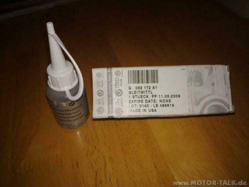

so ich habe vor 3 Tagen Post von meinem 🙂 ...
...Euern freundlichen Euch das Mittelchen zu bestellen aber nicht auf Eure Kosten, das hat bei mir geklappt, denn er wuste ja, dass ich ihm sonst weiter auf den Nerv gehen würde.
Hat das sonst noch jemand so bekommen?
Ich kann beim Freundlichen leider nur vorbeifahren und es mir einsprühen lassen. Hätte allerdings auch lieber Krytox kostenlos.

Hallo Patrick,
hast Du es mal mit dem " Krytox" versucht, dass hilft bei mir immer so für gute 8-10 Wochen.
Habe es zum letzten mal Mitte Januar auf die Gummis aufgetragen ( hauchdünn ) und bis heute ist noch Ruhe.
Andere Mittel ( Silikon-Öl, Glycerin u. Ä. ) haben bei mir auch nicht lange gewirkt.
LG otti

Mein VW Händler würde mir die Türschlösser mit dem wertvollen Tropfen Krytox einschmieren.
Auf Nachfrage ob auch die Gummis eingeschmiert werden: Nein, nur die Türschlösser weil die das Knarzen zu 99% verursachen. Na Spitze!

So, dann möchte ich mich mal herzlich bei uphillking bedanken!!! Mit seinem Tipp habe ich das Problem gelöst und es herrscht seit nunmehr zwei Monaten Ruhe in Sachen Knacken der B-Säule.
Ich konnte vorher das Geräusch prvozieren indem ich bei geschlossenen Türen von außen den oberen Türrahmen in intervallen zur Karosserie drückte, dann war deutlich ein "Quackendes" Geräusch zu hören.
Ich vermute es kam von den äußeren Türgummis ( die mit der Samt-Beschichtung ) und zwar die äußerste Kante davon, in dem Moment wenn sich der Türrahmen, bei Schwingungen und Bewegungen der Karosserie, praktisch wieder nach außen bewegt, macht das Gummi das Geräusch weil es in einem Winkel zur Fläche nach außen steht die ein Gleiten fast unmöglich macht.
Das Gleiten wird nun durch das "KRYTOX" ermöglicht und deshalb ist Ruhe, fragt sich nur wie lange die Wirkung anhält.
