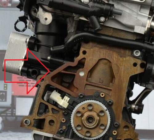

Also heute wollte ich dann am neuen (vor 5 Jahren generalüberholten) ausgebauten Motor den Sechskant gleich kontrollieren - also Ölwanne runter.
Dort fand ich aber nicht das gesuchte Ausgleichswellenmodul sondern nur eine Ölpumpe mit Kettenantrieb. Gab es da mal einen Umbau oder wurde das bei der Motorüberholung geändert ? Ich kann das leider nicht heraus finden.
Bei Youtube hab ich ein Video gefunden, wo ein Motor umgerüstet wurde. Gab es da mal was?
Muss dann das Ausgleichswellenmodul nicht aber auch wieder eingebaut werden - das finde ich unter der Kurbelwelle nicht.
Aec41079-c917-4dfa-8160-6fcf38250d90
Ist das überhaupt ein BMP? Sieht mir aus wie ein 1,9er.
Suche bitte mal den eingeschlagenen MKB…nicht dass da was schief ging…. Aber ja, es gab da eine Möglichkeit umzurüsten

Also auf dem Zahnriemengehäuse stand Bmp
Wo steht der MKB am Motor selber?
in der Nähe vom Anlasser eingeschlagen auf einer 45° Schräge. Wenn man das Kühlerpaket vorne abnimmt, kann man es lesen. Von oben bin ich mir nicht sicher.
Cff
