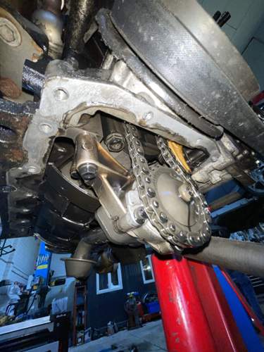

Auf der Vorderseite, würde sagen 45° nach oben. Ganz links an der trennfuge zwischen Motor und Getriebe.
Links in Fahrtrichtung. Also wenn du davorstehst rechts.
Danke, Bild hat geholfen -BMP16263
Dementsprechend ist das wohl umgerüstet - aber ohne AUsgleichswellenmodul?
Dann wurde der vor 5 Jahren auf den neuen Ölpumpenantrieb umgebaut…. Es gibt entsprechend Umbausätze…. Da hat sich jemand wirklich Mühe gegeben…. Da haste was echt gutes diesmal…
Das wäre wünschenswert….. aber lässt man das Ausgleichswellenmodul dann einfach weg?
Ja
Hast richtig Glück gehabt

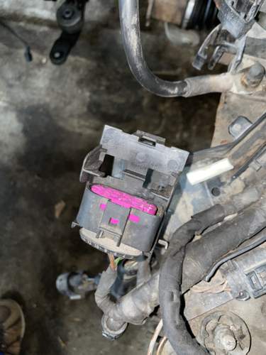

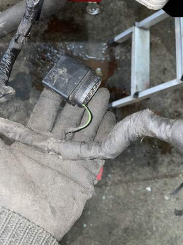

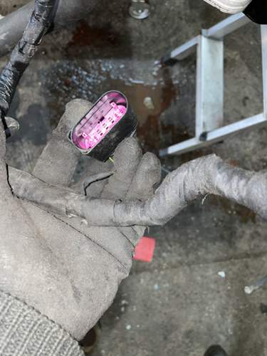

Frage:
Muss der Kabelbaum geändert werden bzw umgebaut werden?
Am vorhandenen alten DSG-Motor ist der Kabelbaum anders, dort ist ein grünes Kabel einzeln mitten drin abgezweigt in einen Stecker- siehe Fotos. Beim Motor des Schalters, der jetzt neu rein kommt gibt es dieses Kabel nicht - ???

T14a/1 grün schwarz ist Öldruckschalter.
vielleicht war der Motor vorher längs eingebaut. Bei quer eingebauten ist normalerweise der Halter immer gleich
Die Halter sollten völlig identisch sein.. vielleicht Audi-Motor????
denke ich auch
Müsste dann ein BMM sein…
