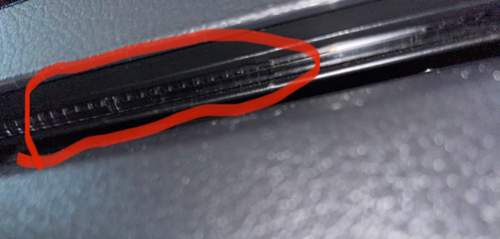

Ich habe meinen CLA 35er neulich abgeholt. Eben auch ohne Beleuchtung in der Mittelkonsole und an den Kopfstützen. Hatte davor einen A220d aus 2020 der beides hatte. Macht schon einen merkbaren unterschied.
Habe mal ein Bild von der Mittelkonsole gemacht, sieht für mich nach LED‘s aus. Oder Irre ich mich da völlig?
Du irrst dich. Dass ist nur die Leiste wo des Licht entlang leuchtet. Die LED sind im Cockpitleitungssatz integriert. Die LED wird dann dementsprechend auf „Lichtbahn“ eingeklippst. Ergo hat sich mit den Änderungsjahren und Wegfall der teilweise Ambientebeleuchtung, die Mittelkonsole nicht geändert sondern der Leitungssatz.

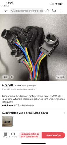

@Jajobe Heisst, man könnte sich den „streifen“ Led mit passendem Anschluss zum Cockpit besorgen und anbringen?
Müsste dann ja ein Stecker frei sein oder?
Nein weil sozusagen die ganze Einheit der LED im kabelstrang integriert ist. Im Strang selber ist kein Stecker oder so mehr vorhanden. Ich weiß nicht genau wie ich es beschreiben kann besser.
Edit:
So sehen die LED Stecker aus die auf die Leiste gesteckt werden.
Stecker
