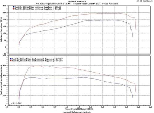

So, die Abstimmung ist fertig 🙂
Ergebnis sind 240PS und 390Nm...
- modifizierte Ansaugung
- Turbo Outlet
- HJS Downpipe
Leistungsdiagramm-stage-ii

Auf den Diagrammen ist ja weder eine Schleppleistungskurve zu sehen, noch sind Ansauglufttemperatur, Umgebungsdruck und Höhe des Prüfstands gegenüber Meereshöhe aufgeführt. Wird die Leistung nach der veralteten DIN-Norm hochgerechnet? Wird die Leistung über veränderte Drehgeschwindigkeit der Rolle gegen die Zeit gemessen, oder werden "leichte Rollen" mit einer Wirbelstrombremse gebremst? In welchem Gang wird gemessen? Fragen über Fragen ^^

@Erec Stimmt, dass die Angaben fehlen, ich war selbst etwas "geschockt" als ich das gelesen hab. Die Probefahrt weißt aber eher auf die im Protokoll angegebenen Werte hin. Um ehrlich zu sein bin ich mir noch gar nicht so sicher ob das auf dauert gut ist. Werde mir noch eine andere Messung einholen.
Fahre am besten zu einer neutralen Messanlage
beim ADAC, Tüv, etc. Dort wurden bei meinem Polo drei Durchgänge gemessen, die eine Standardabweichung von 2,2% aufwiesen.
Finde ich gut, dass dir diese Kurven auch etwas komisch vorkommen. Besonders der Schleppkurvenverlauf ist für die Gegenüberstellung einer Leistungssteigerung essentiell.

Nach Möglichkeit solltest Du weitere Messläufe nicht auf Winterreifen und mit Vollast-Luftdruck durchführen lassen.
Das Befahren von Leistungsprüfständen, stellt extreme Belastungen für die Bereifung dar, deren Auswirkungen den Tunern häufig nicht bekannt sind.
