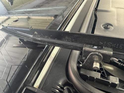

gibt es hier Mitstreiter, die einen A3 8V von Anfang 2018 oder neuer fahren und mir mitteilen/fotografieren könnten, welche Fett in den Gleitschienen ihres Panoramadachs zu sehen ist?
Ich streite mich aktuell mit meinem Händler, da dieser darauf behaart, dass graue sei das Richtige, obwohl dies früher nicht verwendet wurde…das Dach läuft mittlerweile schwergängig und quietscht gelegentlich.

Meins ist weiss matt, vielleicht auch sehr helles hellgrau. Tendiere eher zu weiss.

unseren 2018-er kann er erst am WE fotografieren, aber an meinen Dicken, als er so ein Dach hatte, kam Teflonspray (PTFE), bekommst du für kleines Geld in jedem Baumarkt. ZB von Ballistol 200ml Dose 5,35€
Wäre sehr nett wenn du dran denkst und ein Foto machst. Das Problem ist, dass ich bereits einen Schaden an dem Dach vermute…falls das auf falsch verwendetes Schmiermittel zurückzuführen ist, will ich den Händler dafür in Haftung nehmen. Ich kann da auch nicht ohne weiteres nun einfach ein anderes Schmiermittel verwenden, dass müsste wenn erst alles zerlegt, gereinigt und neu geschmiert werden…die Führungsschienen/Gleitschienen bei meinem Dach sind sehr ausgiebig mit der grauen Paste abgeschmiert worden
Es gibt nur weiss/grau G 060 751 A2 (zu Beginn verbaut) und das farblose G 060 567 A2 (Spray).
Man kann mit einer Reinigung D 009 401 04 auf farblos umstellen.
Auf die Gummis muß zusätzlich das G 052 141 A2.
Meiner ist von 07.2019 und hatte immer das farblose.
Ich will bei mir die kommenden Tage mal das Glasdach entfernen. Knarzt noch minimal und da will ich nochmal drüber. Dann mach ich dir ein Foto von den Schienen. Das Nachfetten hatte ich immer bei Audi machen lassen, ist also nicht selbst geschmiert. Spätestens Sonntag Foto. Meiner ist einer der letzten mit Baujahr Mai 2020.

Sieht weiß aus
Auch weisses Fett

Nimm PTFE Spray, oben stehen auch noch weitere Tipps
