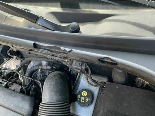

Bei mir (8VS, Baujahr 2013) ist die Dichtung zum Motorraum kaputt. Kann mir jemand die Artikelnummer nennen? Scheint so, als lässt sich diese leicht abstecken und auswechseln.
9f0a166f-41a7-4701-b93e-3391f670eec2
Ich würde noch mal alle Kabel kontrollieren, Du könntest Besuch gehabt haben.
Habe ich schon soweit, aber nichts weiter gefunden... Müsste also (erstmal) nur dieses Gummi ersetzen.
