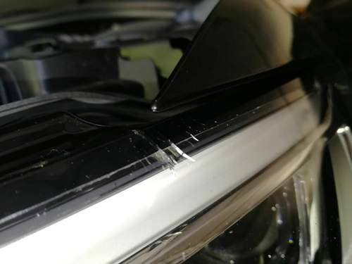

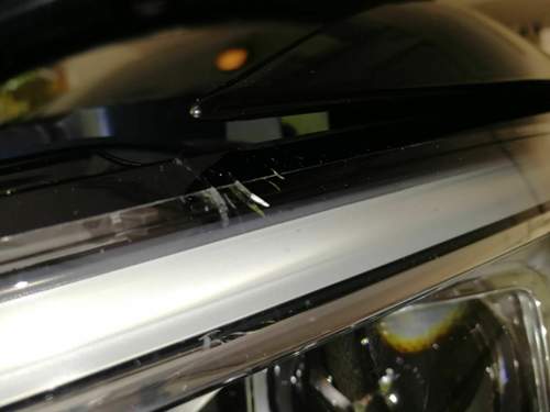

ich habe an meinem A3 einen Riss im Scheinwerfer und war heute beim Autohaus. Auf meine Frage hin, ob das ein Garantiefall wegen eines Maerialfehlers wäre, kam die Antwort, dass der komplette Scheinwerfer ausgebaut und zu Audi geschickt werden müsste. Es ist noch kein Fall bekannt, bei dem diese Art der Scheinwerfer einen Riss wegen eines Materialfehlers bekommt. Was aber meiner Meinung ja nicht heißt, dass dies trotzdem ein Materialfehler sein kann.
Für mich sieht es nicht wie ein Steinschlag aus. Die äußere Fläche ist glatt – die Risse sind mit dem Fingernagel zwar spürbar, aber es ist kein „Einschlag“ von einem Stein zu sehen. Zudem sind es mehrere Risse, die nicht wie eine Spinnenwebe oder so verlaufen, sondern parallel (Spannungsrisse) und auch oben über die Kante hinweg, neben der Naht.
Wenn es dann KEIN Garantiefall wäre, müsste ich entweder die Zeit zur Überbrückung bis das Ergebnis feststeht ohne Audi fahren, da kein Scheinwerfer verbaut wäre, oder den zwischenzeitlichen Tausch-Scheinwerfer trotzdem zahlen, da keine bereits verbauten Bauteile zurückgenommen werden können.
Die Überprüfung könnte 2 Monate dauern.
Ein neuer Scheinwerfer kostet 1200€ Netto + Einbau
Ich habe folgende Möglichkeiten:
1. Einschicken riskieren, es kommt zum Garantiefall – alles super (wohl eher unwahrscheinlich)
2. Einschicken riskieren, kein Garantiefall:
2.1. Es wird während der Prüfung kein Tausch-SW verbaut – der alte SW kann wiederverwendet werden - Ein-Ausbaukosten fallen an (200€).
2.2. Es wird während der Prüfung ein Tausch-SW verbaut – der neue SW muss trotzdem bezahlt werden
3. So lassen und hoffen dass nichts weiter passiert – Schlimmstenfalls weiten sich die Risse bzw. werden größer und es dringt Wasser ein – Der SW wird blind
Jetzt habe ich hier öfter gelesen, dass es Risse gibt. Die dann aber wiederrum keine echten Risse sind. Meine jedoch schon, sie sind wie gesagt von außen Spürbar mit dem Fingernagel. Es ist kein "Einschlag" sichtbar.
Was meint ihr? Kennt ihr sowas? Das Autohaus sagt ja, es gibt keinen bekannten Fall, wo es ein Garantiefall ist wegen Materialfehler etc.
Habe einen 04/2017er FL mit LED Scheinwerfern.
Grüße, Nico

Schwer zu sagen, aber für mich sieht das eher so als ob da etwas auf den Scheinwerfer lag und jemand die Motorhaube zugedrückt hat.
Schraubenschlüssel vielleicht .....?
Würde mich nicht wundern, wenn der Garantiefall abgelehnt wird.
