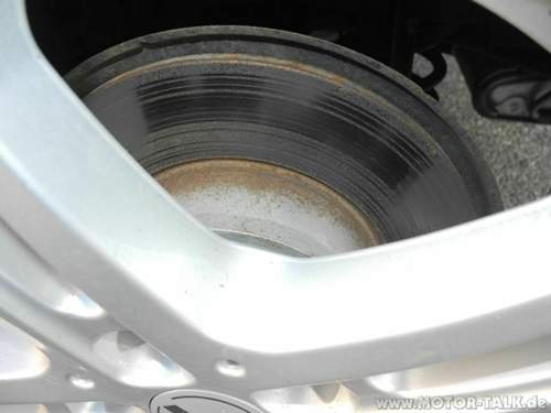

So ist es !
Ich war sogar auf der AB und habe immer wieder runtergebremst (natürlich mit Blick in den Rückspiegel), die Parkbremse habe ich auch ein paar mal gezogen. Leider wie man sieht keine Besserung.
Wenn der Rost schon zu tief ist, dann bremst dein Belag den Rost nicht mehr weg, sondern der Rost den Belag, deswegen sieht das so aus, wie es aussieht.
Poste das Foto mal auf die Audi Facebook Seite. So wie der Kollege schon vorgeschlagen hat. Würde mich mal interessieren ob sie die Stand-der-Technik-Phrase auch öffentlich raus hauen. Damit würden die sich so lächerlich machen...
@Andy@Audi80 schrieb am 11. April 2017 um 21:46:59 Uhr:
Also auf den Bildern von quattro anelli sieht das nicht "rein gebremst" aus, sondern erhaben. Genau so wie der äußere Rand wo der Belag nicht aufliegt.
Edit: ist aber auch egal. Definitiv nicht normal und zu recht zu beanstanden!
Jeder beanstanden, evtl. juckt das Audi dann mal...
Wie gesagt, ich werde mal beim nächsten KD in 2700 km einen neuen freundlichen testen der nur Service hat und keinen Verkauf. Evtl. sind die etwas kulanter was solche Sachen angeht. Die müssen ja alles über den Service reinholen...
Die haben bei unserem A1 auch die Dämpfer der Heckklappe ohne murren auf Garantie erneuert, als wir etwas schwergängigkeit bemängelt haben. (War grenzwertig)
Also diese tiefen Riefen, habe ich (nach 18.000 km) an der Hinterachse auch.
Rost kaum, obwohl ich auch im tiefsten Winter durch Schnee und Salz damit unterwegs bin.
Laut Service beeinträchtigen die Riefen nicht die Funktion.
Ist mein erstes Fahrzeug mit solchen Riefen auf der Scheibe.
Und wohl auch mein letzter Audi, wenn es da keine Abhilfe gibt oder die Scheiben in Kürze (auf meine Kosten) gewechselt werden müssen.
Leidiges Problem mit den hinteren Scheiben und Belegen. Servicemitarbeiter meinte darauf angesprochen ganz lapidar, "Sie bremsen zu wenig!".

@bimidi schrieb am 12. April 2017 um 11:47:00 Uhr:
Ich bin überrascht, dass das auch in 2017 weiterhin der Fall ist. Ich musste meine hinteren Scheiben beim ersten TÜV-Termin dann tauschen lassen (EZ 03/2013), weil die es sonst nicht durchgelassen hätten. Auch ich habe immer die Infos bekommen "Tausch nur bis 10.000km durch Audi" und "Sie müssen stärker bremsen." (sehr witzig bei dieser tollen Bremskraftverteilung von gefühlt vorne 90%, hinten 10%). Das Problem haben nach meinen Beobachtungen aber alle Fahrzeuge des VAG-Konzerns.
Hier im Forum kamen noch die Tips "Brems ma gelegentlich mit der Handbremse auf ner ruhigen Straße" oder "Mit vollem Kofferraum mal im Rückwärtsgang schnell fahren und bremsen." Beides noch nicht probiert, aber meine neuen Scheiben sehen nach ca. 1 Jahr auch langsam wieder so aus, als ob sie das gleiche Schicksal wie meine alten ereilen möchten. Sollte die Beanstandung beim TÜV noch mal kommen, würde ich ggf. auf eine andere Scheiben-Marke pochen. Mal sehen.
