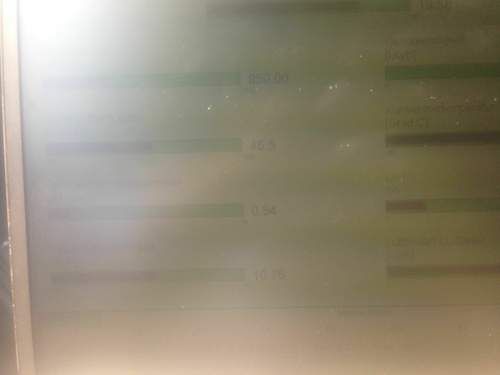

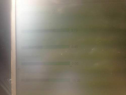

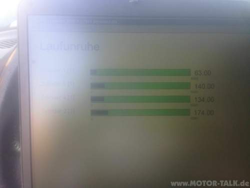

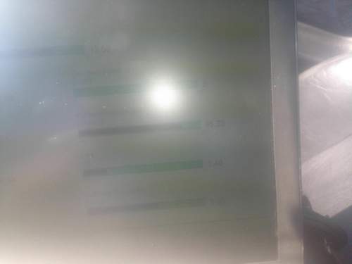

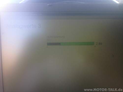

Werte mit neuen llr von Löwe.
Der additiv 1 wert ist leider immer noch hoch. Laufen tut er aber deutlich besser.
Edit:
Da hatte ich noch nicht die a. Werte gelöscht. Hab sie dann zurück gesetzt und die unteren beiden Werte bleiben nun bei null. Schauen ob das nach paar Tagen fährt so bleibt (kein Bild im Anhang). Wofür ist der dritte wert von unten. Der ist bei mir jetzt auf 16.
Man müsste echt mal ne Tabelle wo haben welche Werte top sind usw. Inpa ist ja toll usw aber wenn man die soll werte nicht kennt ist das manchmal doof. Ohne deine Erklärung hätte ich das nicht gewusst und gedacht ist alles schick.

Dein leerlauf ist mit 850 auch rel. hoch..
meiner hat 790-810upm..
allerdings wenn er kalt ist dann könnte das noch sein das er erhöht ist.
Die Werte ändern sich nicht sofort!
wenn du die Adaptionen gelöscht hast INPA->E36->M44 dann F4 drücken für Fehlerspeicher dann aber nicht mit F1/2 den FS Auslesen löschen sondern mit F6 (im F4 Menü) die Adaptionen löschen.
(ideal nur bei zündung an. danach zündung aus und motor starten)
dann los fahren!
die ersten 5-8KM bei warmem motor tut sich da gar nichts an den werten die Additiv und Multiplikativ bleiben bei 0 stehen.
erst so gegen 10KM fängt er dann an zu "lernen" und die werte verändern sich laaaaangsam mal 1% hoch oder runter. (mit angeschlossenem Laptop und OBD einfach fahren und die werte beobachten).
nach 15-20KM sollte er dann schon etwas gelernt haben und nach 50-150KM sollten die Werte passen und sich nur noch ganz minimal verändern.
Wenn du die Adaptionen nicht löscht (so wie es aussieht hast du es nicht denn sonst wären die 15% kurzzeitanfettung weg) dauert es 500-1000KM bis die DME das glatt regelt.
